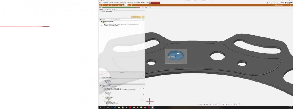

[To...] Posted May 20, 2021 Share Posted May 20, 2021 Hallo, wie bildet man Ebenen aus Teilbereichen? Die Ebenen dürfen nur über die Fläche innerhalb angegebener Kreise gebildet werden. In einem Lehrvideo wird das Vorgehen gezeigt. Wenn ich die Schritte nachmache werden die Ebenen aber jedes mal im Teil und nicht auf der Fläche gebildet. Kann mir jemand weiterhelfen? Link to comment https://qualityforum.zeiss.com/topic/224-ebenen-von-teilbereichen-bilden/ Share on other sites More sharing options...

[To...] Posted May 27, 2021 Author Share Posted May 27, 2021 Hallo, Es geht um das Video ''Form und Lage – Ein Leitfaden für Anfänger und weitere Inspektionen--Gemeinsame Bezüge und Situationselemente'' Die Ebenen sollen genau wie in dem Video beschrieben gebildet werden (innerhalb selektierter Kreise auf der Oberfläche). Die Ebenen liegen aber jedes mal im Bauteil, wenn ich die Schritte aus dem Video nachmache. Link to comment https://qualityforum.zeiss.com/topic/224-ebenen-von-teilbereichen-bilden/#findComment-653 Share on other sites More sharing options...

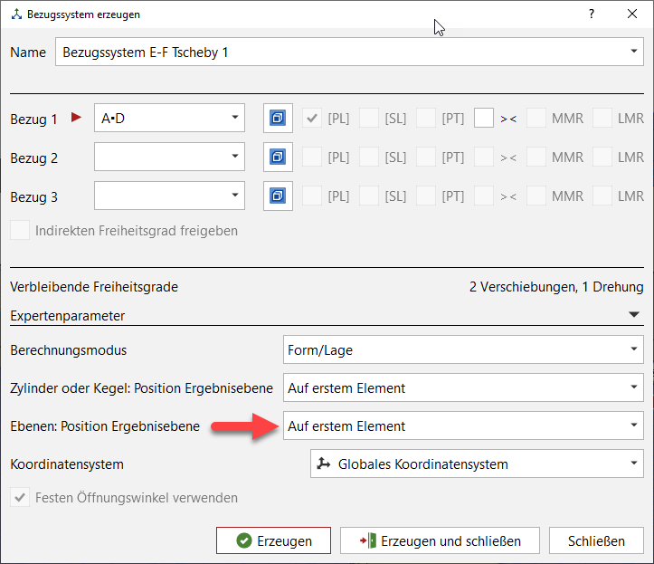

[Na...] Posted May 27, 2021 Share Posted May 27, 2021 Hallo, unter den Expertenparametern bei der Erzeugung des Bezugssystems gibt es eine Einstellung für die Position der Ergebnisebene. Ist dort vielleicht "Mittelebene" angewählt? Dort kann man auch "auf ersten Element" wählen. Oder werden die einzelnen Ebenen schon nicht gebildet wie erwartet? Link to comment https://qualityforum.zeiss.com/topic/224-ebenen-von-teilbereichen-bilden/#findComment-659 Share on other sites More sharing options...
[To...] Posted May 28, 2021 Author Share Posted May 28, 2021 (edited) Die einzelnen Eben werden schon nicht gebildet wie erwartet. Edited May 28, 2021 Link to comment https://qualityforum.zeiss.com/topic/224-ebenen-von-teilbereichen-bilden/#findComment-663 Share on other sites More sharing options...
[Na...] Posted May 28, 2021 Share Posted May 28, 2021 Wurde bei der Selektion über Geometrieelemente eventuell auch innerhalb der Kontur selektiert? Dann würden Daten innerhalb der Bohrung selektiert werden und in die Berechnung der Soll-Ebene eingehen. Sie können einen Rechtsklick auf die Sollebene machen -> Punktselektion wiederherstellen und einmal prüfen, was selektiert wurde. Auf dem Bild ist leider nicht so viel zu erkennen. Gruß, Nanno Link to comment https://qualityforum.zeiss.com/topic/224-ebenen-von-teilbereichen-bilden/#findComment-664 Share on other sites More sharing options...
