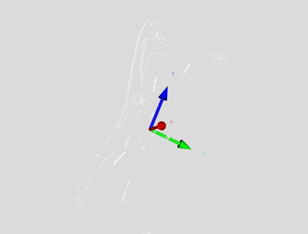

[Da...] Posted February 13 Share Posted February 13 A veces no se me carga por completo el modelo CAD ( aún sabiendo perfectamente que dicho modelo CAD está bien y pesa lo habitual). El proceso de convertir el archivo cuándo le doy a cargar apenas dura unos 5 segundos y sólo se me cargan muy pocos elementos. Ese mismo modelo CAD pruebo a cargarlo en otra CMM ZEISS, y ahí si que se carga bien. ¿a qué puede ser debido?. Link to comment Share on other sites More sharing options...

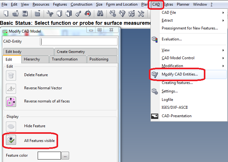

[Ma...] Posted February 13 Share Posted February 13 Please sign in to view this username. is simpler with using Google Chrome and do translation of whole page :-) For author - another CMM have same Calypso version? Is it often? I face with problem when i open existing program and i don't see whole model - only lines, so i go to modify model and click "show all" - never seen your problem. Link to comment Share on other sites More sharing options...

[Da...] Posted February 14 Author Share Posted February 14 Please sign in to view this quote. Ya lo rápido que se carga me hace sospechar que no se va a visualizar, y sí, son versiones distintas la mía es la 7.6.04 y la otra es la 7.6.16, aún así entiendo que se podría ver de alguna manera. No encuentro eso que me dices de "mostrar todo", si me pudieras mandar algún pantallazo me ayudaría... muchísimas gracias. Link to comment Share on other sites More sharing options...
[Ma...] Posted February 14 Share Posted February 14 I would try to apply latest patch 7.6.20 Then here is what i meant. Link to comment Share on other sites More sharing options...
[Da...] Posted February 14 Author Share Posted February 14 Please sign in to view this quote. Por desgracia en ninguna de las dos versiones a las que yo tengo acceso se puede activar esa opción... Muchísimas gracias de todas maneras!, y haber invertido tu tiempo en ayudarme! Link to comment Share on other sites More sharing options...
