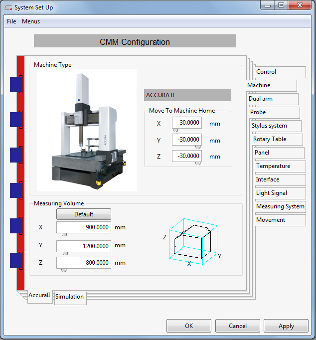

No hace orígenes
Gracias Martin, el problema era que aunque ahí lo modifiques, siempre primero tiene que ir al final de la máquina, zona alta y a la izquierda... Entonces eso no me valía. He probado llevándola al fina a mano y limpiando bien las guías y por fin me ha hecho orígenes. Muchas gracias de nuevo.
