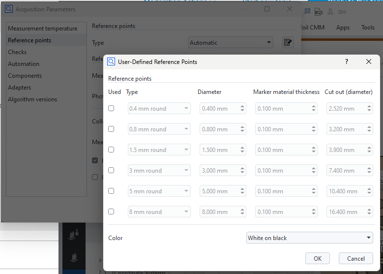

[St...] Posted March 21, 2025 Share Posted March 21, 2025 Hallo Leute, gibt es irgendwo die Einstellung das Referenzpunkte automatisch größer ausgeschnitten werden. Viele Grüße Stefan Siepe Link to comment https://qualityforum.zeiss.com/topic/22839-referenzpunkte-automatisch-gr%C3%B6%C3%9Fer-ausschneiden/ Share on other sites More sharing options...
[Na...] Posted March 21, 2025 Share Posted March 21, 2025 Hallo, das kann man in den Erfassungsparametern -> Referenzpunkte einstellen: Link to comment https://qualityforum.zeiss.com/topic/22839-referenzpunkte-automatisch-gr%C3%B6%C3%9Fer-ausschneiden/#findComment-128811 Share on other sites More sharing options...
