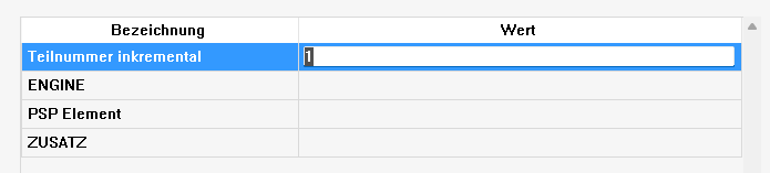

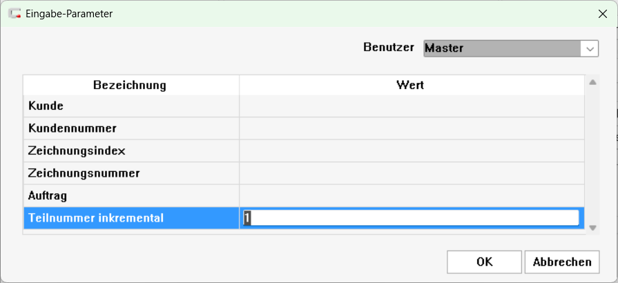

[Ch...] Posted March 24, 2025 Share Posted March 24, 2025 Gibt es eine Möglichkeit die Reihenfolge der Eingabeparameter zu ändern? Ich möchte als erstes die Teilenummer inkremental eingeben. Link to comment https://qualityforum.zeiss.com/topic/22859-reihenfolge-der-eingabeparameter/ Share on other sites More sharing options...

[Je...] Posted April 1, 2025 Share Posted April 1, 2025 Hallo Christian, wie Kyle schon schreibt: die Reihenfolge der systemeigenen Protokollkopfparameter lässt sich nicht ändern. Bei benutzerdefinierten Protokollkopfparametern kann man die Reihenfolge bestimmen, indem man den Namen jeweils 01, 02 usw. voransetzt. Link to comment https://qualityforum.zeiss.com/topic/22859-reihenfolge-der-eingabeparameter/#findComment-129331 Share on other sites More sharing options...

[Je...] Posted April 1, 2025 Share Posted April 1, 2025 Please sign in to view this quote. vielleicht lässt sich hier etwas machen: C:\Users\Public\Documents\Zeiss\CALYPSO\protocol\protform\systemfieldsassistance.ini habe es aber noch nicht ausprobiert Link to comment https://qualityforum.zeiss.com/topic/22859-reihenfolge-der-eingabeparameter/#findComment-129359 Share on other sites More sharing options...
[Mi...] Posted April 2, 2025 Share Posted April 2, 2025 Guten Morgen! Die Sortierung der systemeigenen Protokollkopfparameter erfolgt alphabetisch anhand der Kennung (z.B. partid für den Werkstücknamen), beginnend durch Vergleich der Anfangsbuchstaben usw. Sind beispielsweise die Protokollkopfparameter partid, vda_remark, drawingno, customer und partnbLong ausgewählt, so werden diese in der Reihenfolge customer, drawingno, partid, partnbLong, vda_remark sortiert. Die Sortierung ist leider programmintern vorgegeben. Link to comment https://qualityforum.zeiss.com/topic/22859-reihenfolge-der-eingabeparameter/#findComment-129453 Share on other sites More sharing options...

[Ch...] Posted April 3, 2025 Author Share Posted April 3, 2025 Hier ist wieder die Teilenummer als erstes: Es müsste sicherlich eine Möglichkeit geben das anzupassen, leider kann mir der Support nicht weiterhelfen. Link to comment https://qualityforum.zeiss.com/topic/22859-reihenfolge-der-eingabeparameter/#findComment-129605 Share on other sites More sharing options...
