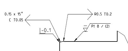

[Ge...] Posted April 7, 2025 Share Posted April 7, 2025 Nach meinem Verständnis entspricht die Auswertung eines Übergangs nach ISO21204 ( Fase oder Radius) einer Linienformtoleranz. Welches wäre hier das geeignete Messmittel? Das KMG ist in den meisten Fällen raus da diese Elemente oft sehr klein sind. Eine Alternative wäre der Konturograph. Fragt sich nur wie die Kontur ausgewertet werden soll, braucht man hier eine Sollkontur? oder gibt es noch andere Möglichkeiten? Für Tipps bzw. Erfahrungsberichte wäre ich Dankbar. Link to comment https://qualityforum.zeiss.com/topic/23031-%C3%BCberg%C3%A4nge-nach-din-en-iso-21204-vermessen/ Share on other sites More sharing options...
