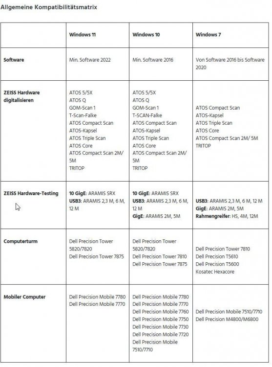

[Er...] Posted April 10, 2025 Share Posted April 10, 2025 Hallo! Ich benötige die Info, ob die Zeiss Inspect Software 2023 / 2025 unter Windows 11 kompatibel sind. Es soll alles auf Windows 11 umgestellt werden. Danke schon Mal. Mit freundlichen Grüßen E. Pusch Link to comment https://qualityforum.zeiss.com/topic/23079-zeiss-inspect-2023-2025-und-windows-11/ Share on other sites More sharing options...
[He...] Posted April 10, 2025 Share Posted April 10, 2025 Hallo, im Techguide findet man folgende Übersicht: Gruß Heiko Ewen Link to comment https://qualityforum.zeiss.com/topic/23079-zeiss-inspect-2023-2025-und-windows-11/#findComment-129995 Share on other sites More sharing options...
[Ky...] Posted April 10, 2025 Share Posted April 10, 2025 Hallo, hier ist der bereitgestellte Link zum technischen Leitfaden, der die Kompatibilitätsmatrix abdeckt https://techguide.zeiss.com/de/zeiss-inspect-2025/article/faq_gom_systems_under_microsoft_windows.html Respektoll Link to comment https://qualityforum.zeiss.com/topic/23079-zeiss-inspect-2023-2025-und-windows-11/#findComment-130011 Share on other sites More sharing options...
