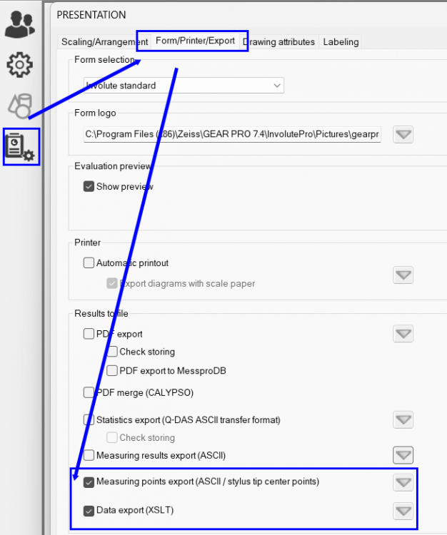

[Ma...] Posted April 11, 2025 Share Posted April 11, 2025 Hallo zusammen, weiß jemand ob es möglich ist z.B. die Messpunkte der Teilung in Calypso zu exportieren und diese Punkte dann wieder in einen Kreis zurückrufen und mit diesen dann z.B. andere Elemente auswerten kann. Das würde viel Programmieraufwand in Calypso ersparen. Danke Link to comment https://qualityforum.zeiss.com/topic/23093-messpunkte-export-von-gear-in-calypso/ Share on other sites More sharing options...
[Ro...] Posted April 11, 2025 Share Posted April 11, 2025 Hallo Markus, ja dies ist möglich. Es 2 primäre Messpunkteexporte : Hinter den "gelben Dreiecken" kann man den Exportpfad und Einstellungen vornehmen. Für XSLT-export gibt es diverse Formate, für die Beschreibung der Formate in der Hilfe oder Bedienungsanleitung nach "XSLT" suchen. Wenn die Punkte als Datei vorliegen, können diese im Nachgang innerhalb von CALYPSO in eine Element zurückgerufen werden. Abhängig davon was man mit den Punkten definieren möchte, wählt man das Format des Exports. Wenn man den Dateinamen entsprechend nicht mit sich ändernden Parametern (z.B. Datum, Uhrzeit) definiert sondern nach jeder GEAR PRO Messung die Datei "überschreibt", kann dies auch im CNC-Ablauf "automatisiert" werden. Link to comment https://qualityforum.zeiss.com/topic/23093-messpunkte-export-von-gear-in-calypso/#findComment-130095 Share on other sites More sharing options...
