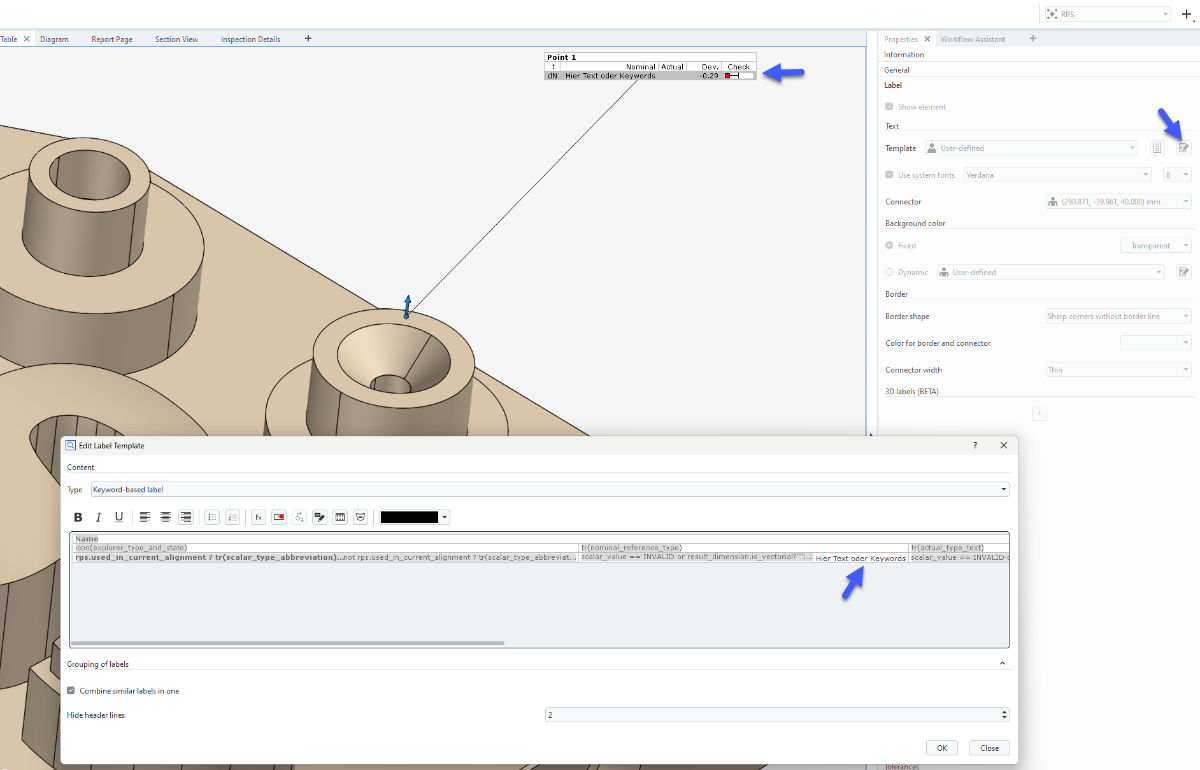

[Fr...] Posted April 16, 2025 Share Posted April 16, 2025 Kann ich im Flyer auch den Soll-Ist Wert bei der dN Abweichung mit ausgeben ? Macht für mich zwar keinen Sinn, aber ein Kunde von mir hätte das gerne. Wenn ich die XYZ Koordinaten auswähle sind die Soll-Ist Werte im Flyer mit angegeben, was auch Sinn macht Test.pdf Link to comment https://qualityforum.zeiss.com/topic/23173-soll-ist-anzeigen-bei-dn/ Share on other sites More sharing options...
[Na...] Posted May 9, 2025 Share Posted May 9, 2025 Hallo, wenn dort unbedingt ein Wert stehen soll, kann man sich eine Fähnchenvorlage erzeugen: Je nach dem, was der Kunde dort erwartet könnte man Text oder eine 0 direkt eintippen, oder über "Fx" dynamisch Keywords eintragen. Link to comment https://qualityforum.zeiss.com/topic/23173-soll-ist-anzeigen-bei-dn/#findComment-131911 Share on other sites More sharing options...
