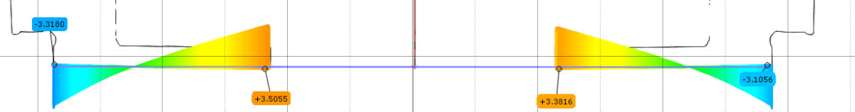

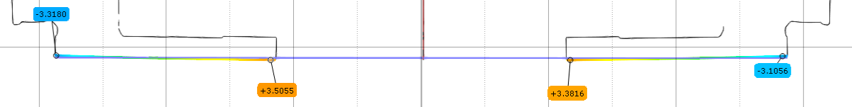

[Jö...] Posted May 5, 2025 Share Posted May 5, 2025 Guten Morgen, gibt es eine Möglichkeit, die Ansicht der Vektoren bei einer Form&Lage-Auswertung zu invertieren? Hintergrund: Ich verwende eine starke Überhöhung der Vektoren gerne um die Art der Abweichung besser zu visualisieren. Die Vektoren werden aber von der Ist-Position zur Soll-Position hin vergrößert und über diese hinaus projeziert. Wer dies nicht versteht oder weiß, nimmt dann aber an, dass die Abweichung genau anders herum ausgefallen ist. Einen Hinweis nehme ich hier zwar immer im Bild mit auf, jedoch wird gern der Text ignoriert und nur das Bild betrachtet. Beispiel: Die Gerade baucht in der Realität nach stark nach unten aus. Mit 20facher Überhöhung ist es schöner dargestellt, kann aber zu Missverständnissen führen, wenn man die Art der Dastellung nicht versteht. Grüße Jörg Link to comment https://qualityforum.zeiss.com/topic/23331-formlage-vektoren-der-abweichung-invertieren-%C3%BCberh%C3%B6hung/ Share on other sites More sharing options...
[Ax...] Posted May 7, 2025 Share Posted May 7, 2025 Ich kenne es oft von der Positionstoleranz, dass diese Werte in die falsche Richtung anzeigt. Deswegen nutze ich in solchen Fällen entweder das Flächenprofil oder erzeuge ein neues Bezugssystem (Kopie) und invertiere dann die Hauptrichtung. Was mich aber in deinem Fall irritiert: Das erst Bild scheint die richtige Vektoren Richtung darzustellen. Beim zweiten plötzlich die falsche Richtung. Das lässt sich mit meinem Workaround wohl nicht umgehen. 1 Link to comment https://qualityforum.zeiss.com/topic/23331-formlage-vektoren-der-abweichung-invertieren-%C3%BCberh%C3%B6hung/#findComment-131651 Share on other sites More sharing options...
[Na...] Posted May 7, 2025 Share Posted May 7, 2025 Hallo, das ist nicht möglich aber wir haben einen Wunsch dazu. Ich füge diesen Forumseintrag hinzu. Please sign in to view this username. Bei Form und Lage werden die Vektoren vom Ist-Punkt in die Toleranzzonenmitte angezeigt, wie Please sign in to view this username. beschrieben hat Please sign in to view this quote. Wenn man die Vektoren nun vergrößert, gehen sie vom Ist-Punkt zur Toleranzzonenmitte und darüber hinaus. Bei einer "normalen" Abweichungsdarstellung (z.B. Punkt auf dXYZ geprüft), geht der Vektor vom Soll zum Ist. Link to comment https://qualityforum.zeiss.com/topic/23331-formlage-vektoren-der-abweichung-invertieren-%C3%BCberh%C3%B6hung/#findComment-131727 Share on other sites More sharing options...
