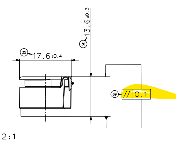

[Ma...] Posted May 27, 2025 Share Posted May 27, 2025 Hallo zusammen, wie kann ich von zwei Ebenen die Parallelität ohne Bezug auswerten? Welche von beiden Ebenen muss ich als Bezug nehmen und welche als Prüfelement? Mir ist aufgefallen wenn ich beide Ebenen im Messelement tausche, bekomme ich ein anderes Maß. Vielen Dank im Voraus und beste Grüße Manuel Link to comment https://qualityforum.zeiss.com/topic/23535-parallelit%C3%A4t-auswerten-von-zwei-ebenen-ohne-bezug/ Share on other sites More sharing options...
Popular Post [na...] Posted May 27, 2025 Popular Post Share Posted May 27, 2025 Please sign in to view this quote. Hi Manuel, this is deprecated ISO annotation, but it is still clear. See the triangle on the lower surface, that is datum feature. Upper plane is tolerated feature. 5 1 Link to comment https://qualityforum.zeiss.com/topic/23535-parallelit%C3%A4t-auswerten-von-zwei-ebenen-ohne-bezug/#findComment-132769 Share on other sites More sharing options...
