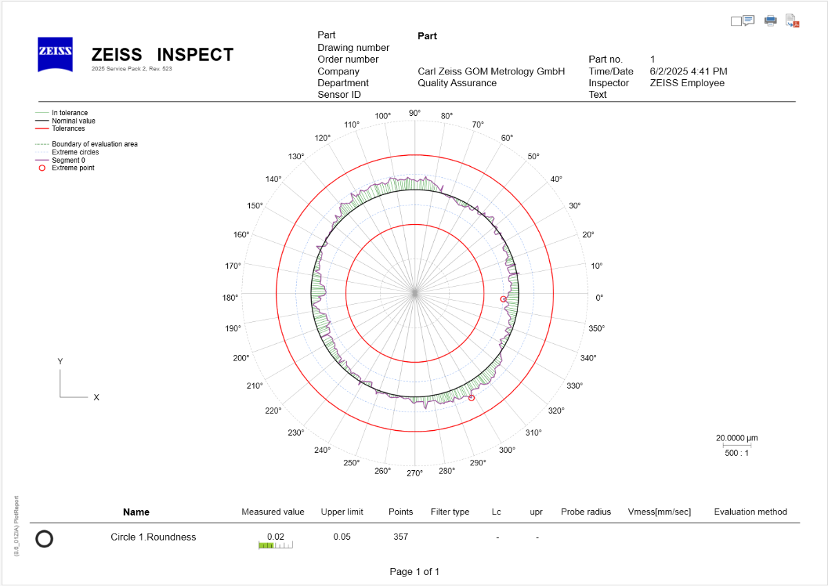

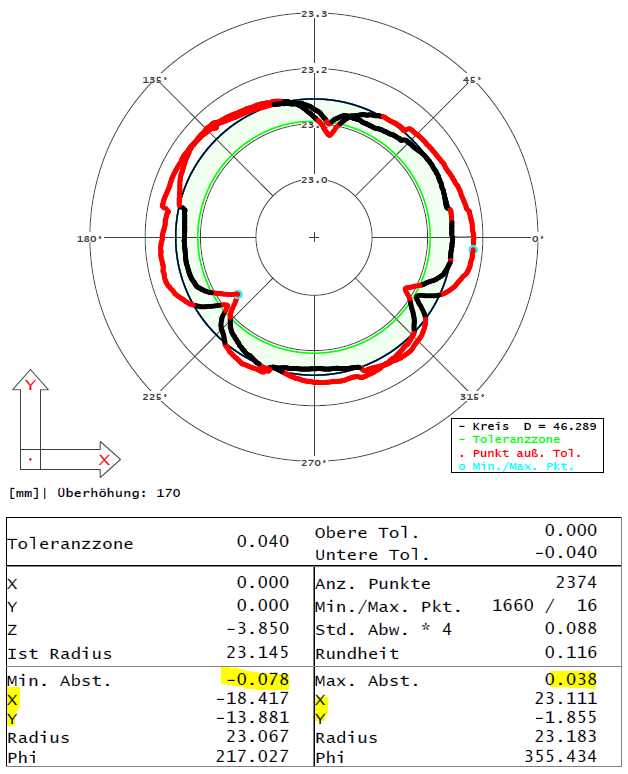

[Ha...] Posted May 27, 2025 Share Posted May 27, 2025 Hallo zusammen, gibt es im Inspect 3D eine Möglichkeit einen Durchmesser ähnlich wie im Bild auszuwerten? Unser Kunde wünscht die überhöhte Darstellung sowie die Angabe der minimalen und maximalen Abweichung mit zugehöriger Winkelposition und ggf. X und Y Koordinate. Link to comment https://qualityforum.zeiss.com/topic/23543-auswertung-durchmesser/ Share on other sites More sharing options...

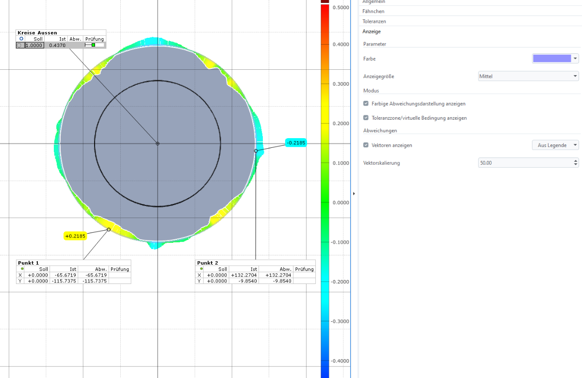

[Jö...] Posted May 28, 2025 Share Posted May 28, 2025 Hallo, ich hätte das jetzt auf die Schnelle so gelöst. - Rundheitsprüfung des Kreises. Rundheit -> Anzeige -> "Farbige Abweichungsdarstellung anzeigen" Haken / Vektorskalierung XXX ( in meinem Fall 50) - Min-Max Finden Rundheit anwählen -> RMK "Alle Punkte des Elements seleketieren"-> Inspektionen -> Min.Max Abweichungsfähnchen -Koordinaten finden Konstruieren -> Punkt -> Punkt -> STRG + Min(Max) = Punkt --> Punkt X und Y Koordinate prüfen. Für die Polarkoordinate habe ich jetzt keine schnelle Lösung gefunden. Ein Problem besteht aber in der grafischen Darstellung! Die Abweichung wird invertiert dargestellt. Es wird vom Ist-Punkt zum Soll-Punkt hin vergrößert. Das zeigt auch die Diskrepanz der Farbe. Wo "zuviel" Material also die Abweichung Positiv ist, scheint die Kontur nach innen zu gehen. Grüße Jörg Link to comment https://qualityforum.zeiss.com/topic/23543-auswertung-durchmesser/#findComment-132871 Share on other sites More sharing options...

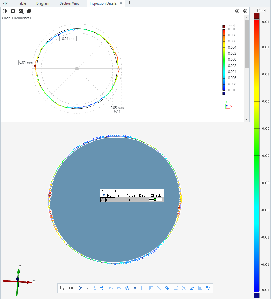

[Na...] Posted June 2, 2025 Share Posted June 2, 2025 Hallo Jörg, man kann die Rundheit im Tab "Inspektionsdetails" darstellen. Dort ist die Abweichungsrichtung andersherum: https://techguide.zeiss.com/de/zeiss-inspect-2025/article/view_inspection_details.html Sehr schicke Darstellungen lassen sich mit dem Piweb Upload Interface/Piweb Reporting Plus umsetzen. Hier ein schnelles Beispiel der Rundheit: https://software-store.zeiss.com/de/products/apps/piweb-upload-interface#vendor-information https://techguide.zeiss.com/de/zeiss-inspect-2025/article/add_on_description_piweb_reporting.html#mark-8 Das Piweb Upload Interface ist sogar kostenlos, aber nicht so umfangreich. Ansonsten ließen sich die Koordinaten der Abweichungsfähnchen ausgeben und in Polarkoordinaten umrechnen. Es müsste aber noch ein lokales Koordiantensystem mit dem Kreis als Ursprung konstruiert werden. Nanno Link to comment https://qualityforum.zeiss.com/topic/23543-auswertung-durchmesser/#findComment-133047 Share on other sites More sharing options...
