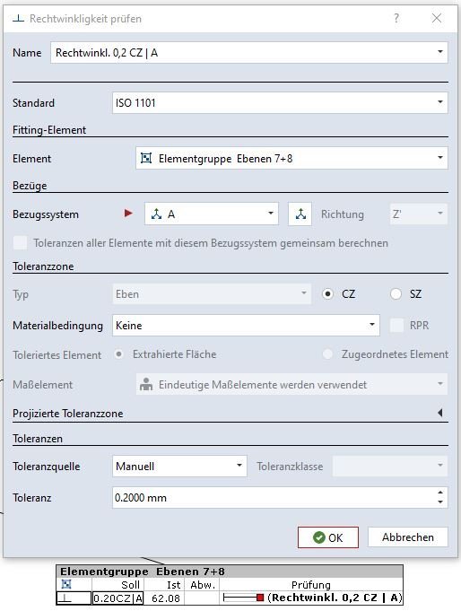

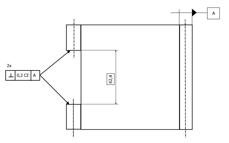

[No...] Posted January 16, 2023 Share Posted January 16, 2023 (edited) Ich habe diese Bemaßung in einer Zeichnung (schematisch): Die beiden tolerierten Ebenen habe ich zu einer Elementgruppe zusammengefasst. So habe ich den F/L-Dialog ausgefüllt: Als Ergebnis bekomme ich aber 62,08 was verdächtig nah an dem TED liegt. Was stimmt hier nicht? Edited January 16, 2023 Link to comment https://qualityforum.zeiss.com/topic/2466-rechtwinkligkeit-mit-cz/ Share on other sites More sharing options...
[Ch...] Posted January 16, 2023 Share Posted January 16, 2023 Hallo Herr Bendl, CZ auf Rechtwinkligkeit unterstützt nur TEDs in der Größe von 0 (in der GOM Software, ich diskutiere nicht ob es ansonsten auch Standardkonform ist oder nicht). Für die Tolerierung würde ich aber eine Positionstoleranz empfehlen, da ja auch der Abstand zwischen den beiden Ebenen in Toleranzwert einfliesst. Technisch ist es jedenfalls nichts anderes, es ist klarer was hier eigentlich toleriert wird (die Lage und der Abstand) und es ist auch von der GOM Software unterstützt. Ich hoffe das hilft Ihnen weiter. Mit freundlichen Grüßen Christoph Schult Link to comment https://qualityforum.zeiss.com/topic/2466-rechtwinkligkeit-mit-cz/#findComment-6470 Share on other sites More sharing options...
