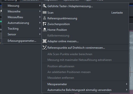

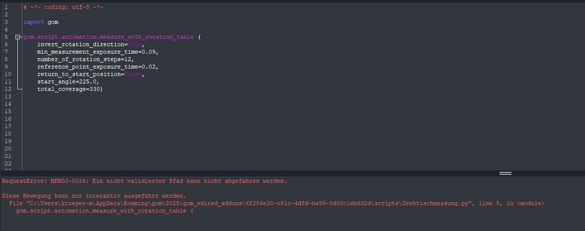

[Ma...] Posted October 7, 2025 Share Posted October 7, 2025 Hallo zusammen, folgendes Problem besteht bei uns: Über "Erfassung --> Messung" gibt es bei uns nicht mehr den Punkt "Drehtischmessung". Auch unter dem Punkt "Automatisierung" nicht, falls das normalerweise dort zu finden ist In der SW 2023 haben wir das Problem einfach mit einem Skript umgangen, was in der Version 2025 nun aber nicht mehr funktioniert. Auch Anpassungen an der Rotationsrichtung oder ähnliches helfen da nicht. Was können wir tun damit das Skript wieder funktioniert oder besser noch die Option zur Drehtischmessung im Menü wieder verfügbar ist? Vielen Dank für jede Hilfe, Martin Krüger Link to comment https://qualityforum.zeiss.com/topic/24677-problem-drehtischmessung/ Share on other sites More sharing options...

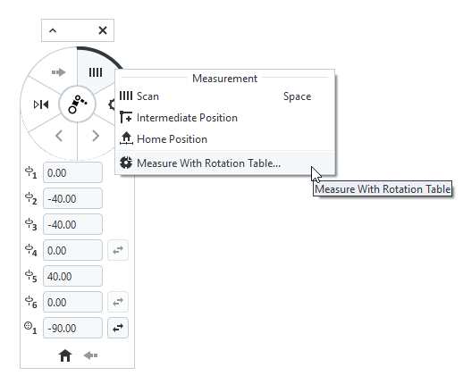

[Ja...] Posted October 7, 2025 Share Posted October 7, 2025 Hallo, das Kommando sollte in I-Teach zu finden sein: Alternativ sollte auch der Aufruf aus dem Script funktionieren wenn man "gom.script." durch "gom.interactive." ersetzt. Letzteres öffnet einen interaktiven Dialog, während ersteres nur das Kommando selbst (ohne Dialog) ausführt. Und das ist wohl nicht möglich, da Pfade nicht automatisch validiert sind (das kann man auch einstellen). Ich hoffe das hilft etwas weiter 🙂 Grüße, Jan Link to comment https://qualityforum.zeiss.com/topic/24677-problem-drehtischmessung/#findComment-139623 Share on other sites More sharing options...
[Ma...] Posted October 8, 2025 Author Share Posted October 8, 2025 Ach da hat sich das versteckt... könnte durchaus leichter zu finden sein 😕 Vielen Dank für die Hilfe. PS: mit "gom.interactive" funktioniert das Skript auch wieder 🙂 Link to comment https://qualityforum.zeiss.com/topic/24677-problem-drehtischmessung/#findComment-139709 Share on other sites More sharing options...
