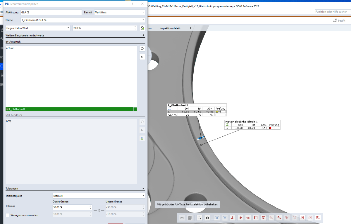

[S....] Posted October 8, 2025 Share Posted October 8, 2025 Hallo miteinander, können Sie mir bei der Auswertung helfen? Dabei muss der prozentuale Anteil vom Glatschnitt ausgewertet werden. Dafür wird folgende Formel benötigt: (L_(Glattschnittanteil) / Materialstärke) * 100 Wie kann man den prozentualen Anteil durch die Formel berechnen lassen? Gibt es eine einfache Methode für die Berechnung des Glattschnittanteils an Stanzteilen? Hätten Sie Vorschläge? Link to comment https://qualityforum.zeiss.com/topic/24693-benutzerdefinierte-auswertung/ Share on other sites More sharing options...
[Na...] Posted October 17, 2025 Share Posted October 17, 2025 Hallo, hinter dem "actual" kannst du einen Punkt tippen, dann hat man Zugriff auf weitere Keywords. Z.B. den Wert unter "Results". Oben lässt sich "Weitere Eingeabeelemente/-werte" aufklappen und die Materialstärke hinzufügen. Im Ist-Ausdruck hat man dann gleichzeitig Zugriff auf diese Werte und kann die beiden miteinander verrechnen. Hier gibt es einige Beispiele: ZEISS Quality Tech Guide PS: der benutzerdefinierte Check sollte am Besten auf das Element wie L_Glattschnitt ausgeführt werden und nicht auf die Prüfung (Zeile "L" im Fähnchen). Dann lassen sich die benutzerdefinierten Checks für später abspeichern und sind im I-Inspect verfügbar. Gruß, Nanno Link to comment https://qualityforum.zeiss.com/topic/24693-benutzerdefinierte-auswertung/#findComment-140361 Share on other sites More sharing options...
