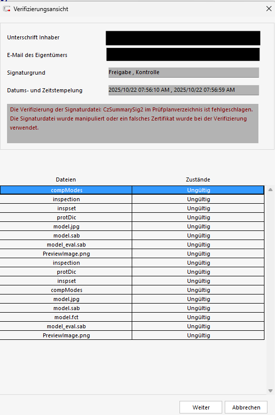

[Th...] Posted October 22, 2025 Share Posted October 22, 2025 Hallo, wir würden in unserem Unternehmen gerne das 4-Augenverfahren implementieren jedoch bekommen wir bei der zweiten Signatur den Fehler das diese Ungültig sei. Wir verwenden als Zertifizierungsaussteller die gleiche Corporate-CA nur für unterschiedliche Benutzer ausgestellt. Wir verwenden auf beiden Corporate Usern den gleichen Calypso User (Master) mit unterschiedlichen Softwarelizenzen. Auf was ist beim Einrichten zu achten? 1 Link to comment https://qualityforum.zeiss.com/topic/24821-digitale-signatur-4-augen-verfahren-verifizierungsfehler/ Share on other sites More sharing options...
