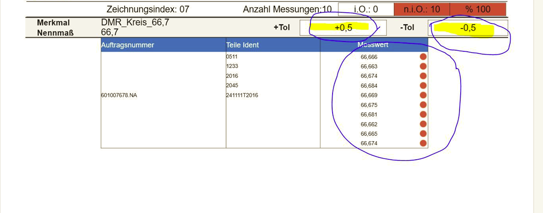

[Ma...] Posted October 28, 2025 Share Posted October 28, 2025 Guten Tag Meine Kollegen wünschen sich Für den Monitor eine Auswerte Vorlage mit eine Messwerttabelle damit sie eine andere Toleranz eingeben können , um zu sehen ob die teile mit der entsprechender Toleranz im Grünen Bereich wären. Soll nur für die Darstellung sein , um das Gegenstück anzupassen . In den Feldern +Tol und -Tol Texteingabefeld ( Markiert mit gelb ) will ich die Toleranz ändern können und die Messwerte ( und Ampel ) Sollten sich den auf die Toleranz beziehen und die Ampel grün werden , natürlich nur wenn der Messwert sich auch in dem neuen Toleranzbereich befindet . Aber auch nicht zum Speichern in die Datenbank. Nur für sonderfreigaben gedacht. Link to comment https://qualityforum.zeiss.com/topic/24891-nachtr%C3%A4gliche-tol-eingabe-und-auswertung/ Share on other sites More sharing options...
[Ri...] Posted October 28, 2025 Share Posted October 28, 2025 Hmm. Maybe this is possible, but I'd have to do some testing. I think though that it could be done with a custom field, that initially pulls the tolerances, but is text editable. What version of PiWeb/Calypso is this in? I can send you a template. Link to comment https://qualityforum.zeiss.com/topic/24891-nachtr%C3%A4gliche-tol-eingabe-und-auswertung/#findComment-140975 Share on other sites More sharing options...
[Do...] Posted November 14, 2025 Share Posted November 14, 2025 Die Texteingabefelder müssen außerhalb der Tabelle definiert werden. Diese können dann im entsprechenden Textfeld mittels der Systemvariable Value referenziert werden. Link to comment https://qualityforum.zeiss.com/topic/24891-nachtr%C3%A4gliche-tol-eingabe-und-auswertung/#findComment-141963 Share on other sites More sharing options...
