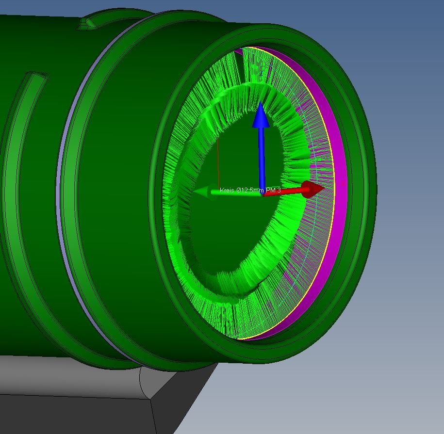

[Ma...] Posted October 30, 2025 Share Posted October 30, 2025 Hallo zusammen, welche Ursache könnte es haben wenn die Vektoren wie auf dem Bild zu sehen sind nicht perfekt in Richtung einer Achse zeigen? Link to comment https://qualityforum.zeiss.com/topic/24937-vektoren/ Share on other sites More sharing options...
[Ka...] Posted October 30, 2025 Share Posted October 30, 2025 Moin Manuel, Bei uns mit XXT Sensor kommt so etwas bei zu schnellem scannen und/oder bei rauen Oberflächen. Ich fahre langsamer mit größerer Kugel und verringere auch mal die Anzahl an Punkten. Häufig werden die Punkte mit zu schrägem Vector auch über die Filter / Ausreißer sowieso entfernt. Eine Andere Möglichkeit ist, daß deine Aufspannung vom Bauteil zur Achse des Tasters schief liegt. Schönes langes Wochenende 🙂 1 Link to comment https://qualityforum.zeiss.com/topic/24937-vektoren/#findComment-141165 Share on other sites More sharing options...
[Kl...] Posted October 30, 2025 Share Posted October 30, 2025 Hallo Manuel es werden die Istvektoren dargestellt. In diesem Fall wird ein Innenkreis gemessen. Aus den Solldaten, dem Tasterradius und einem Antast-Offset wird die Tastermittelpunktsbahn berechnet, der von der Steuerung gescannt werden soll. Nach dem Einregeln am Startpunkt scannt dann die Steuerung auf dem Bahnradius die Oberläche ab. Dabei wird die Messkraft senkrecht auf die Oberfläche in Sollvektorrichtung ausgebracht. Die vorhandene Gleitreibung muss durch eine konstante Kraft in Fahrtrichtung kompensiert werden, was sofort eine leichte Kippung des Istvektors bewirkt. Unterschiedliche Glätte (Rauheit, Verschmutzung, ...) müssen ebenso vom Tastsystem kompensiert werden, so dass der mit den Istkoordinaten gespeicherte Ist- Antastvektor bei jedem Istwert variiert. Natürlich hat die aktuelle Lage und Dimension einen Einfluß. Bei der Berechung muss dieser Istvektor für die Tasterbiegungskompensation verwendet werden, um ein genaues Ergebnis zu bekommen. Die Dynamik des gesamten Mess-Systems wird also Berücksichtigt. Natürlich gibt es physikalische Grenzen, die im Kochbuch berücksichtigt werden und die Meßparameter für Geometrien unterschiedlicher Dimension definieren. 2 Link to comment https://qualityforum.zeiss.com/topic/24937-vektoren/#findComment-141169 Share on other sites More sharing options...
