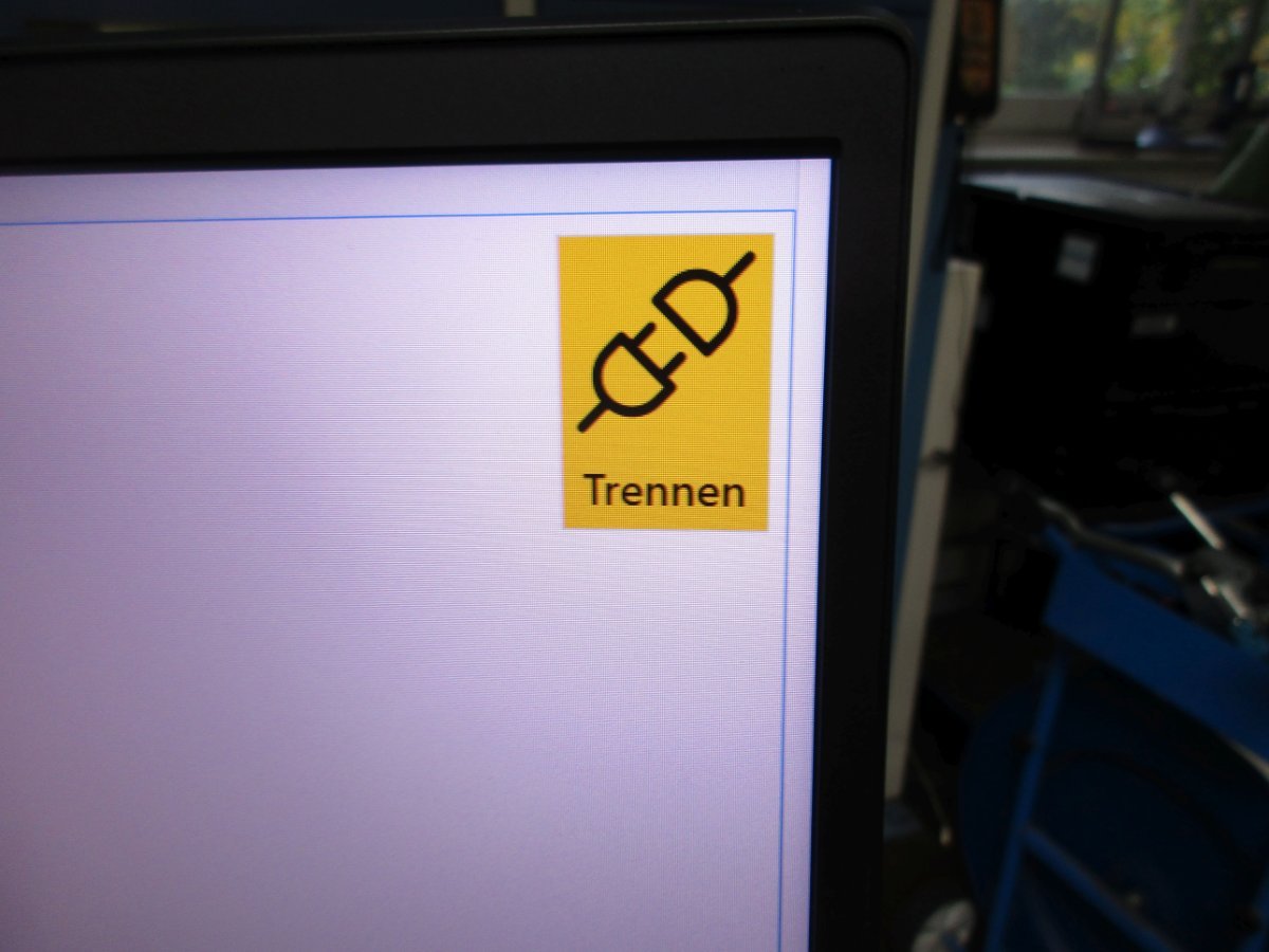

[Mi...] Posted November 6, 2025 Share Posted November 6, 2025 Hallo, beim heutigen Scanvorgang ploppte eine Fehlermeldung am rechten Bildschirmrand auf. Der T-Hawk 2 Scanner war in dieser Zeit ohne Funktion. Wir verdächtigen die Kabelverbindung des Scanners. Link to comment Share on other sites More sharing options...
[Na...] Posted November 11, 2025 Share Posted November 11, 2025 Hallo Michael, das ist anscheinend eine grammatikalisch unglückliche Übersetzung... Richtig sollte dort 'Getrennt' stehen und nicht 'Trennen' als Aufforderung. Also wie vermutet ein Verbindungsproblem, was natürlich durch ein defektes Kabel passieren könnte. Bitte erzeuge einen 'gomsic' über Hilfe -> Systemanalyse -> Supportdaten und wende dich damit an den Support. Nanno Link to comment Share on other sites More sharing options...
