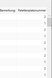

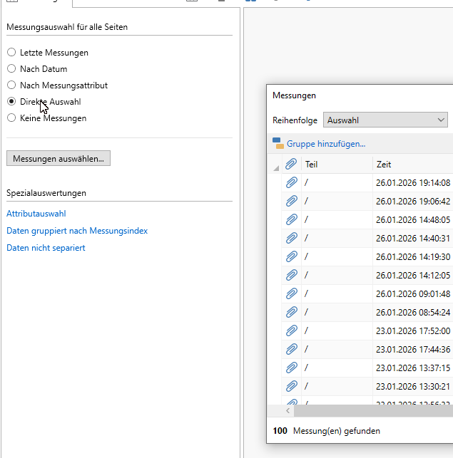

[Ma...] Posted January 27 Share Posted January 27 Hallo, Wir messen auch viel mit Palettenplätze. Wenn der PiWeb Monitor offen ist kann man F6 drücken. Dann kommt auf der linken Seite die Messungsauswahl. Da dann einfach auf "Direkte Auswahl" und man kann die letzten Messungen durchklicken. Das Protokoll aktualisiert sich entsprechend der Auswahl. Ganz rechts in der Messungsauwahl kann man auch die Palettenplatz-Nummer sehen. Gruß, Matthias Link to comment https://qualityforum.zeiss.com/topic/25197-piweb-messprotokolle-beibehalten/#findComment-145093 Share on other sites More sharing options...
