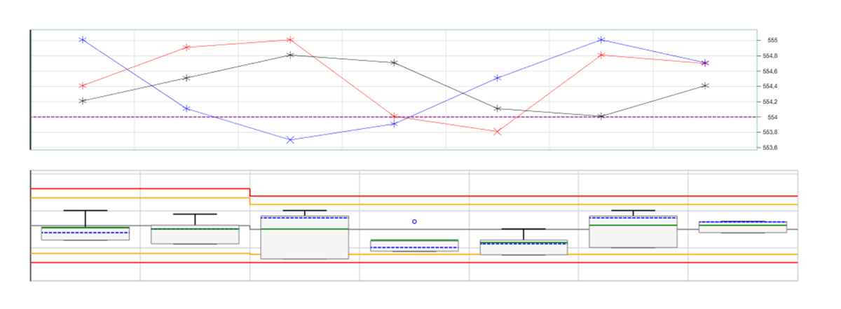

[Ma...] Posted December 4, 2025 Share Posted December 4, 2025 Hello All, Is it possible to display different tolerance zones in a line/grid diagram (sorting by characteristics)? This works automatically with box plots. The target dimension is the same for all values; only the tolerance varies. Hallo Zusammen, besteht die Möglichkeit das man in einem Linien-/Gitterdiagramm (Sortierung nach Merkmalen) verschiedene Toleranzzonen angezeigt bekommt? Beim Boxplott funktioniert das ja automatisch. Das Sollmaß ist bei allen Werten gleich, es variiert nur die Toleranz. Link to comment https://qualityforum.zeiss.com/topic/25277-different-tolerances-in-the-line-diagram-verschiedene-toleranzen-im-liniendiagramm/ Share on other sites More sharing options...
[Do...] Posted December 5, 2025 Share Posted December 5, 2025 Hallo Herr Piotrowski, nein das ist nicht möglich. Sie können mehrere Liniendiagramme übereinander legen. Jedes Liniendiagramm sollte nur eine Datenbindung haben. Link to comment https://qualityforum.zeiss.com/topic/25277-different-tolerances-in-the-line-diagram-verschiedene-toleranzen-im-liniendiagramm/#findComment-143087 Share on other sites More sharing options...
