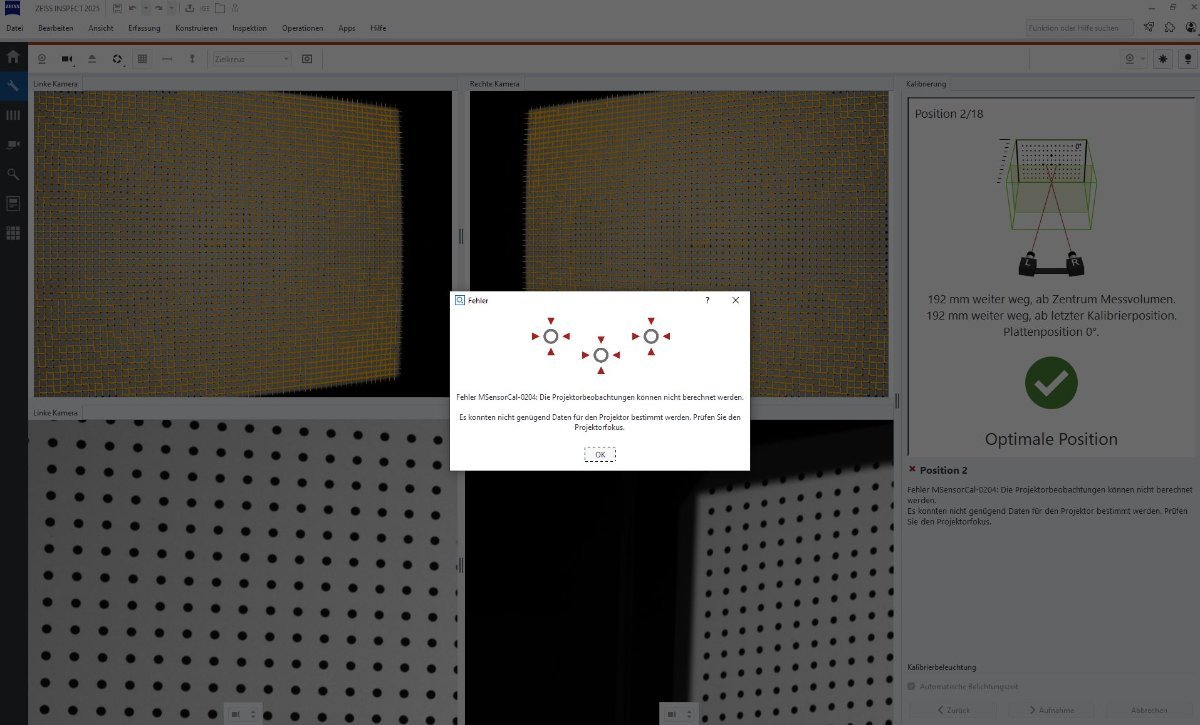

[Ma...] Posted December 22, 2025 Share Posted December 22, 2025 Guten Tag, ich arbeite erst seit kurzem mit einem ATOS Q. Ich habe ein Problem bei der Kalibrierung des 500 Messfeldes und nur bei diesem. Ich habe alles gesäubert und eigebaut, trotzdem kommt immer diese Fehlermeldung. Ich hoffe mir kann hier jemand weiterhelfen. Frohes Fest M. Sonnenfeld Link to comment https://qualityforum.zeiss.com/topic/25431-fehler-msensorcal-0204/ Share on other sites More sharing options...

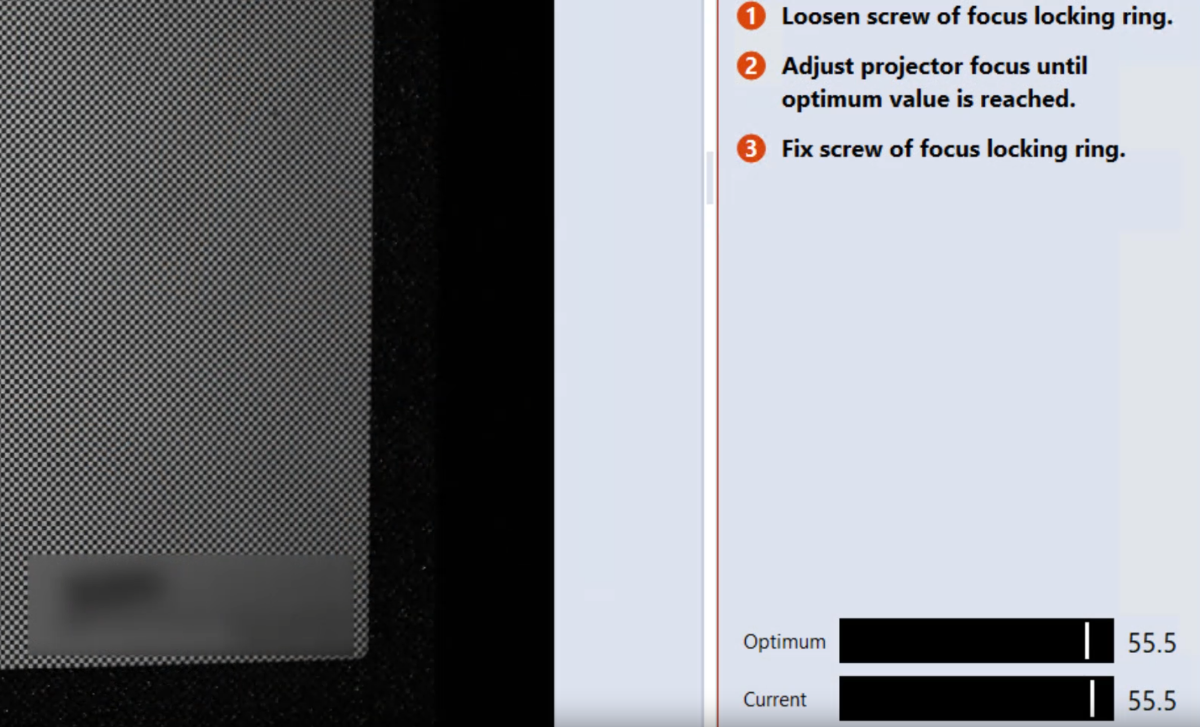

[Na...] Posted December 22, 2025 Share Posted December 22, 2025 Hallo, vielleicht ist der Projektorfokus verstellt. Bitte im gleichen Arbeitsbereich prüfen (man braucht die graue Karte ohne Muster): ZEISS Quality Tech Guide Link to comment https://qualityforum.zeiss.com/topic/25431-fehler-msensorcal-0204/#findComment-143947 Share on other sites More sharing options...
[Ma...] Posted December 22, 2025 Author Share Posted December 22, 2025 Hallo, auch das habe ich schon getan, mit Projektor und Kameras. Er macht das erste Foto und bei der zweiten Einstellung kommt dann immer die Fehlermeldung. Link to comment https://qualityforum.zeiss.com/topic/25431-fehler-msensorcal-0204/#findComment-143949 Share on other sites More sharing options...
[Na...] Posted December 22, 2025 Share Posted December 22, 2025 Hallo, dann müssten wir das wahrscheinlich im Rahmen eines Supporttickets analysieren. Welche Werte haben die drei Objektive (Kameras + Projektor) beim Einrichten als Optimum erreicht? Link to comment https://qualityforum.zeiss.com/topic/25431-fehler-msensorcal-0204/#findComment-143953 Share on other sites More sharing options...
[Ma...] Posted December 22, 2025 Author Share Posted December 22, 2025 Die Einstellung von Optimum und Current stimmten genau überein, bei allen drei Werten. Link to comment https://qualityforum.zeiss.com/topic/25431-fehler-msensorcal-0204/#findComment-143955 Share on other sites More sharing options...
[Na...] Posted December 22, 2025 Share Posted December 22, 2025 Hallo, wichtig ist, dass die Kameras über 60 liegen, der Projektor über 50. Sonst bitte mit Seriennummer beim Support melden (+49 7364 20-6337) Link to comment https://qualityforum.zeiss.com/topic/25431-fehler-msensorcal-0204/#findComment-143957 Share on other sites More sharing options...
