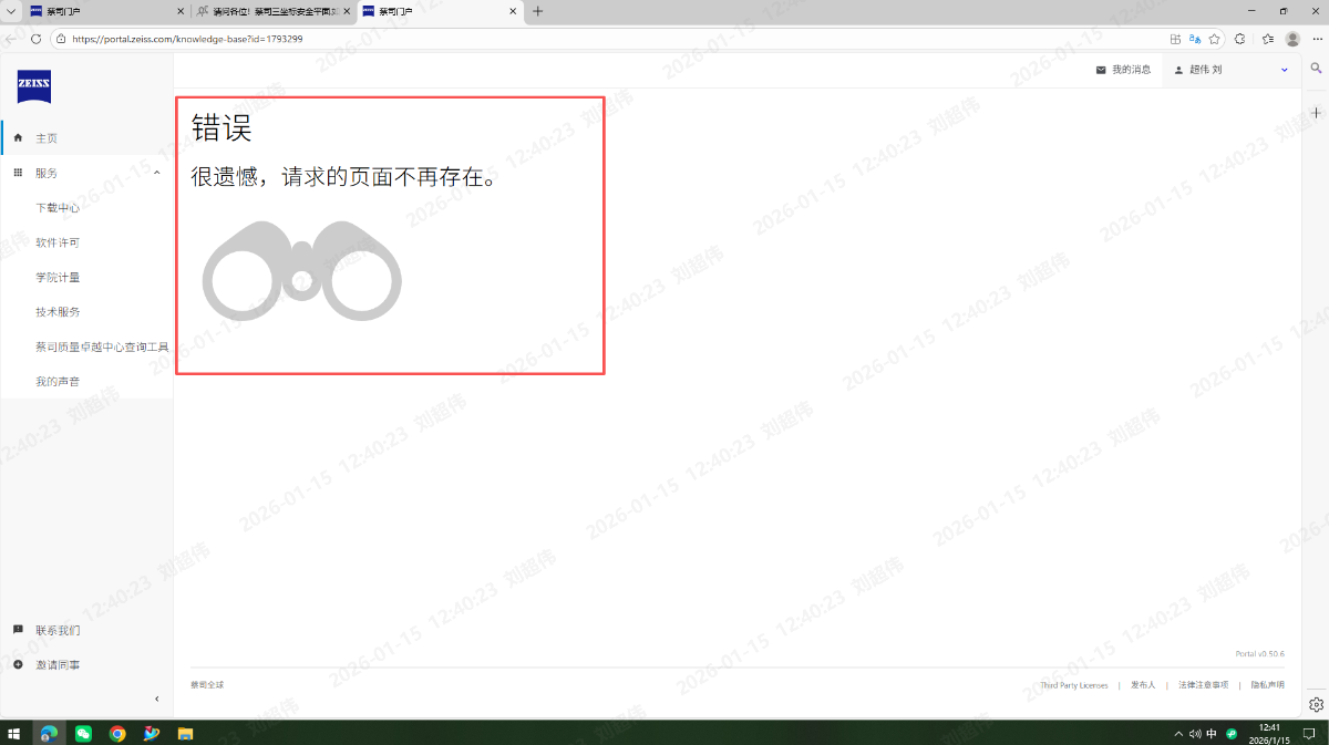

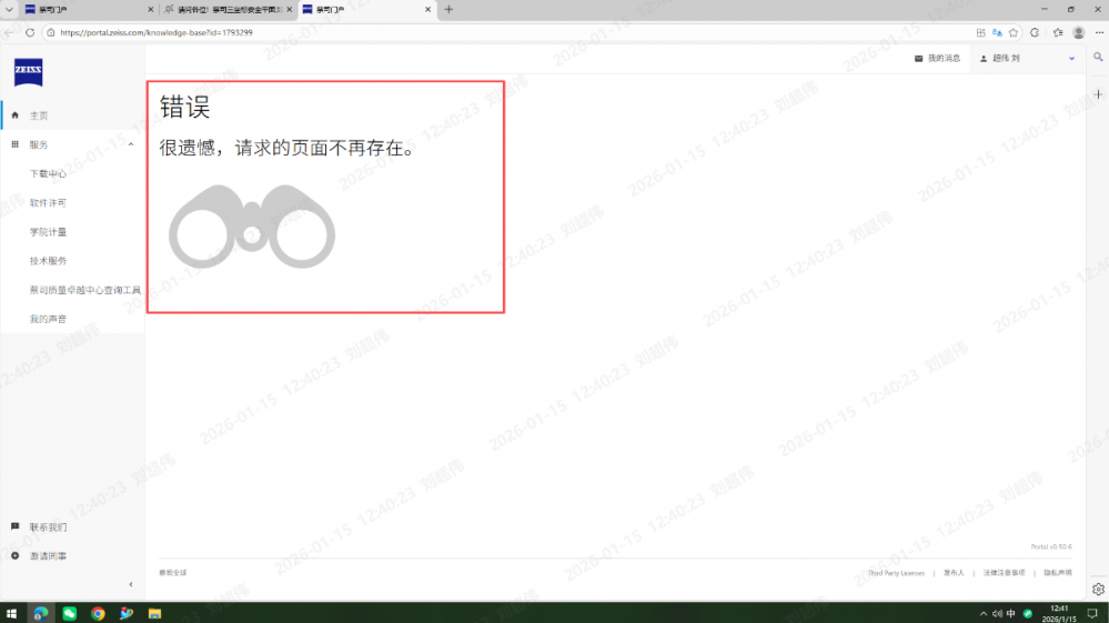

[超伟...] Posted January 15 Author Share Posted January 15 Please sign in to view this quote. Link to comment https://qualityforum.zeiss.com/topic/25521-%E8%AF%B7%E9%97%AE%E5%90%84%E4%BD%8D%EF%BC%81%E8%94%A1%E5%8F%B8%E4%B8%89%E5%9D%90%E6%A0%87%E5%AE%89%E5%85%A8%E5%B9%B3%E9%9D%A2%E5%A6%82%E4%BD%95%E6%89%8D%E8%83%BD%E5%83%8F%E6%B5%B7%E5%85%8B%E6%96%AF%E5%BA%B7%E4%B8%80%E6%A0%B7%E5%88%A0%E9%99%A4%E5%85%83%E7%B4%A0%E5%92%8C%E5%85%83%E7%B4%A0%E4%B9%8B%E5%89%8D%E7%9A%84%E5%AE%89%E5%85%A8%E5%B9%B3%E9%9D%A2/#findComment-144597 Share on other sites More sharing options...
[Ma...] Posted January 15 Share Posted January 15 Link to comment https://qualityforum.zeiss.com/topic/25521-%E8%AF%B7%E9%97%AE%E5%90%84%E4%BD%8D%EF%BC%81%E8%94%A1%E5%8F%B8%E4%B8%89%E5%9D%90%E6%A0%87%E5%AE%89%E5%85%A8%E5%B9%B3%E9%9D%A2%E5%A6%82%E4%BD%95%E6%89%8D%E8%83%BD%E5%83%8F%E6%B5%B7%E5%85%8B%E6%96%AF%E5%BA%B7%E4%B8%80%E6%A0%B7%E5%88%A0%E9%99%A4%E5%85%83%E7%B4%A0%E5%92%8C%E5%85%83%E7%B4%A0%E4%B9%8B%E5%89%8D%E7%9A%84%E5%AE%89%E5%85%A8%E5%B9%B3%E9%9D%A2/#findComment-144601 Share on other sites More sharing options...
[Yo...] Posted January 15 Share Posted January 15 You only need to change CP+Z to SCP+Z. Please note that after this element, the safety plane will not be used—be careful to avoid collisions. By the way, how can you type in Chinese? Link to comment https://qualityforum.zeiss.com/topic/25521-%E8%AF%B7%E9%97%AE%E5%90%84%E4%BD%8D%EF%BC%81%E8%94%A1%E5%8F%B8%E4%B8%89%E5%9D%90%E6%A0%87%E5%AE%89%E5%85%A8%E5%B9%B3%E9%9D%A2%E5%A6%82%E4%BD%95%E6%89%8D%E8%83%BD%E5%83%8F%E6%B5%B7%E5%85%8B%E6%96%AF%E5%BA%B7%E4%B8%80%E6%A0%B7%E5%88%A0%E9%99%A4%E5%85%83%E7%B4%A0%E5%92%8C%E5%85%83%E7%B4%A0%E4%B9%8B%E5%89%8D%E7%9A%84%E5%AE%89%E5%85%A8%E5%B9%B3%E9%9D%A2/#findComment-144661 Share on other sites More sharing options...
[超伟...] Posted January 16 Author Share Posted January 16 Please sign in to view this quote. 很抱歉马丁!我还是打不开这个链接! Link to comment https://qualityforum.zeiss.com/topic/25521-%E8%AF%B7%E9%97%AE%E5%90%84%E4%BD%8D%EF%BC%81%E8%94%A1%E5%8F%B8%E4%B8%89%E5%9D%90%E6%A0%87%E5%AE%89%E5%85%A8%E5%B9%B3%E9%9D%A2%E5%A6%82%E4%BD%95%E6%89%8D%E8%83%BD%E5%83%8F%E6%B5%B7%E5%85%8B%E6%96%AF%E5%BA%B7%E4%B8%80%E6%A0%B7%E5%88%A0%E9%99%A4%E5%85%83%E7%B4%A0%E5%92%8C%E5%85%83%E7%B4%A0%E4%B9%8B%E5%89%8D%E7%9A%84%E5%AE%89%E5%85%A8%E5%B9%B3%E9%9D%A2/#findComment-144743 Share on other sites More sharing options...
[Ma...] Posted January 16 Share Posted January 16 Please sign in to view this quote. After changing your Location do logout and login again - that should work - i've tried it with english language and location and that worked after i logged out and logged in again Link to comment https://qualityforum.zeiss.com/topic/25521-%E8%AF%B7%E9%97%AE%E5%90%84%E4%BD%8D%EF%BC%81%E8%94%A1%E5%8F%B8%E4%B8%89%E5%9D%90%E6%A0%87%E5%AE%89%E5%85%A8%E5%B9%B3%E9%9D%A2%E5%A6%82%E4%BD%95%E6%89%8D%E8%83%BD%E5%83%8F%E6%B5%B7%E5%85%8B%E6%96%AF%E5%BA%B7%E4%B8%80%E6%A0%B7%E5%88%A0%E9%99%A4%E5%85%83%E7%B4%A0%E5%92%8C%E5%85%83%E7%B4%A0%E4%B9%8B%E5%89%8D%E7%9A%84%E5%AE%89%E5%85%A8%E5%B9%B3%E9%9D%A2/#findComment-144747 Share on other sites More sharing options...
[超伟...] Posted January 17 Author Share Posted January 17 Please sign in to view this quote. 这个方法在中国行不通.你也知道中国实行网络管制.还是要谢谢你马丁 Link to comment https://qualityforum.zeiss.com/topic/25521-%E8%AF%B7%E9%97%AE%E5%90%84%E4%BD%8D%EF%BC%81%E8%94%A1%E5%8F%B8%E4%B8%89%E5%9D%90%E6%A0%87%E5%AE%89%E5%85%A8%E5%B9%B3%E9%9D%A2%E5%A6%82%E4%BD%95%E6%89%8D%E8%83%BD%E5%83%8F%E6%B5%B7%E5%85%8B%E6%96%AF%E5%BA%B7%E4%B8%80%E6%A0%B7%E5%88%A0%E9%99%A4%E5%85%83%E7%B4%A0%E5%92%8C%E5%85%83%E7%B4%A0%E4%B9%8B%E5%89%8D%E7%9A%84%E5%AE%89%E5%85%A8%E5%B9%B3%E9%9D%A2/#findComment-144783 Share on other sites More sharing options...
[Ma...] Posted January 17 Share Posted January 17 OK then here is something - hope it helps zeiss-knowledge-base-id-1793299.pdf 1 Link to comment https://qualityforum.zeiss.com/topic/25521-%E8%AF%B7%E9%97%AE%E5%90%84%E4%BD%8D%EF%BC%81%E8%94%A1%E5%8F%B8%E4%B8%89%E5%9D%90%E6%A0%87%E5%AE%89%E5%85%A8%E5%B9%B3%E9%9D%A2%E5%A6%82%E4%BD%95%E6%89%8D%E8%83%BD%E5%83%8F%E6%B5%B7%E5%85%8B%E6%96%AF%E5%BA%B7%E4%B8%80%E6%A0%B7%E5%88%A0%E9%99%A4%E5%85%83%E7%B4%A0%E5%92%8C%E5%85%83%E7%B4%A0%E4%B9%8B%E5%89%8D%E7%9A%84%E5%AE%89%E5%85%A8%E5%B9%B3%E9%9D%A2/#findComment-144785 Share on other sites More sharing options...
