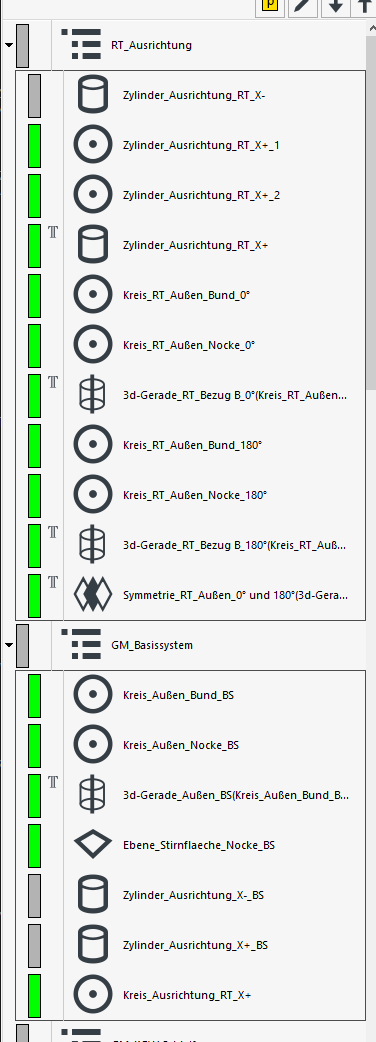

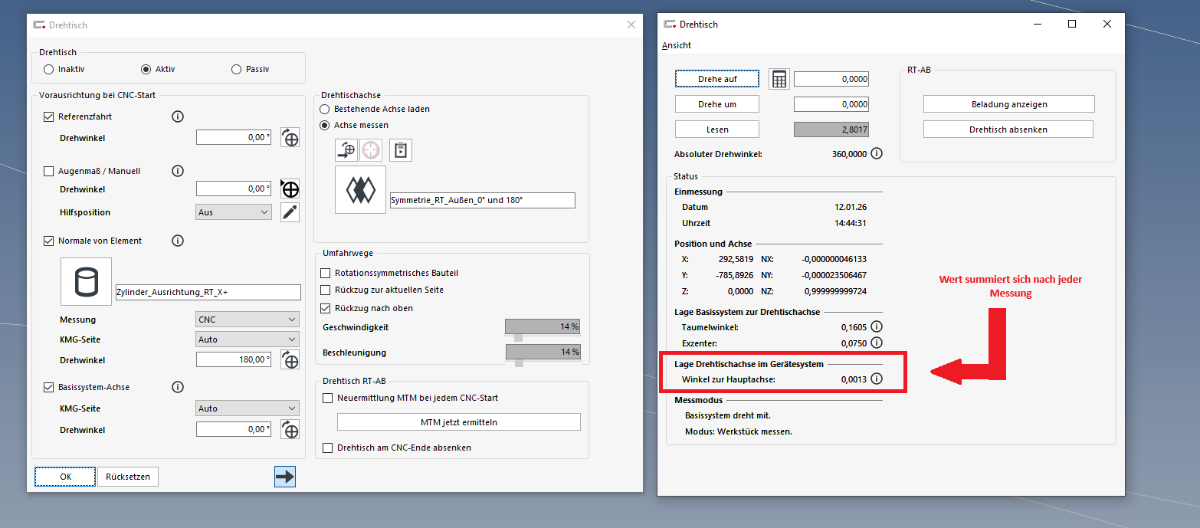

[Pa...] Posted January 12 Share Posted January 12 HAllo zusammen, ich bräuchte mal eurer Schwarmwissen bzw Erfahrung zum Thema Drehtisch Ausrichtugn etc. Wir haben ein Programm von Kollegen gestellt bekommen und uns ist etwas aufgefallen. Unzwar wird die Achse vom Bauteil wie gewohnt gemessen und geladen (Achse 0° & Achse 180°). Danach folgt das Basissystem. Uns ist allerdings aufgefallen, dass nach jeder Messung der "WInkel zur Hauptachse" sich summiert. Hatte jemand schon einmal dieses Phänomen? Kann es an dieser "Zylinder_Ausrichtung_RT_X+" liegen? Wie gesagt wir haben das Programm gestellt bekommen und sind etwas ratlos woher das kommt. vielen dank im Voraus Link to comment https://qualityforum.zeiss.com/topic/25531-rundtisch-winkel-zur-hauptachse/ Share on other sites More sharing options...
