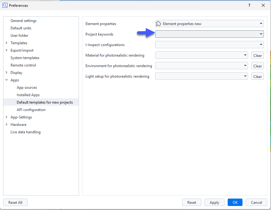

wenn ich eine Protokollseite erzeugen möchte, egal welche Vorlage oder Format , steht immer " unbekanntes keyword". Ich kann so auch nicht die Titel-Seite ausfüllen. Ist der Pfad weg bzw was muß ich tun ?

wahrscheinlich werden auf der Reportseite Keywords abgefragt, die im Projekt nicht existieren -> "unbekanntes Keyword".
Es könnte sein, dass unter Bearbeiten ► Projekt-Keywords... ein falsches Keyword-Set aktiv ist.

Hallo, danke das war die Ursache (nach dem Update). Jetzt geht´s wieder. Hatte da noch nie rein geschaut da es immer funktioniert hat.

Hab doch noch eine Frage. Vor dem Update war das beim Erzeugen einer Reportseite nie, bzw ganz selten mal der Fall, daß diese Keyword-Meldung kam. Jetzt muß ich bei jedem neuen Projekt erst in "Bearbeiten-Keywords" gehen damit die Seite korrekt angezeigt wird. Kann ich das nicht schon beim erzeugen eines neuen Projekts gleich richtig laden ?
