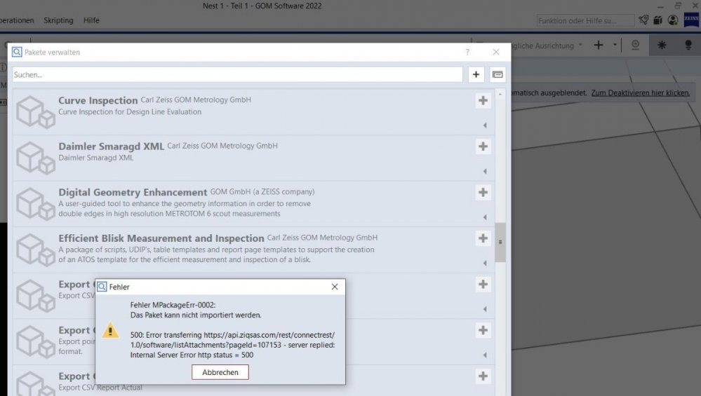

[Da...] Posted October 13, 2023 Share Posted October 13, 2023 Leider kann ich das Paket nicht installieren. Link to comment https://qualityforum.zeiss.com/topic/2663-toleranzen-im-visualisierungsf%C3%A4hnchen-mit-anzeigen/#findComment-9094 Share on other sites More sharing options...
[Da...] Posted October 20, 2023 Share Posted October 20, 2023 can someone help here? Link to comment https://qualityforum.zeiss.com/topic/2663-toleranzen-im-visualisierungsf%C3%A4hnchen-mit-anzeigen/#findComment-9186 Share on other sites More sharing options...
[He...] Posted October 20, 2023 Share Posted October 20, 2023 Hallo, bei mir das gleiche...ich wollte das Paket "Result-Tolerance" installieren... Link to comment https://qualityforum.zeiss.com/topic/2663-toleranzen-im-visualisierungsf%C3%A4hnchen-mit-anzeigen/#findComment-9188 Share on other sites More sharing options...
[Ax...] Posted October 20, 2023 Share Posted October 20, 2023 Ich habe leider auch denselben Fehler wie ihr. Link to comment https://qualityforum.zeiss.com/topic/2663-toleranzen-im-visualisierungsf%C3%A4hnchen-mit-anzeigen/#findComment-9194 Share on other sites More sharing options...
[Na...] Posted October 24, 2023 Share Posted October 24, 2023 Hallo, hier hat es Testweise mit dem Installieren funktioniert. Besteht der Fehler immer noch (Login in der Suite vorausgesetzt)? Nanno Link to comment https://qualityforum.zeiss.com/topic/2663-toleranzen-im-visualisierungsf%C3%A4hnchen-mit-anzeigen/#findComment-9210 Share on other sites More sharing options...
[Vo...] Posted October 30, 2023 Share Posted October 30, 2023 Hallo, ich habe versucht, ein Paket, dass in einem anderen Thread besprochen wurde ( "Efficient Blisk Measurement and Inspection"), zu installieren. Trotz Anmeldung bekomme ich ebenfalls einen Fehler. Link to comment https://qualityforum.zeiss.com/topic/2663-toleranzen-im-visualisierungsf%C3%A4hnchen-mit-anzeigen/#findComment-9283 Share on other sites More sharing options...
[Ax...] Posted October 30, 2023 Share Posted October 30, 2023 Ja, der Fehler ist immer noch. Link to comment https://qualityforum.zeiss.com/topic/2663-toleranzen-im-visualisierungsf%C3%A4hnchen-mit-anzeigen/#findComment-9291 Share on other sites More sharing options...
[Na...] Posted November 1, 2023 Share Posted November 1, 2023 Hallo, Möglicherweise wird etwas von der IT geblockt. Hier ist unten eine Tabelle mit benötigten Freigaben: ZEISS Quality Tech Guide Sonst bitte mit Verweis auf diesen Thread beim Support melden. Falls noch nicht geschehen bitte vorher auf die neuste Version updaten. Link to comment https://qualityforum.zeiss.com/topic/2663-toleranzen-im-visualisierungsf%C3%A4hnchen-mit-anzeigen/#findComment-9327 Share on other sites More sharing options...
[Ax...] Posted November 6, 2023 Share Posted November 6, 2023 (edited) Ich habe gerade noch mal mit unserer IT Kontakt aufgenommen und die haben genau getrackt, welche Webseiten aufgerufen wurden. In der Liste vom ZEISS Quality Tech Guide fehlt noch folgender Link: gomcustomerstest.b2clogin.com Der Link muss auch freigegeben werden. Nun habe ich keine Einschränkungen mehr. Ebenso habe ich in einem Netzwerk ohne Firewall die Installation vornehmen wollen, aber ich erhalte immer noch dieselbe Fehlermeldung. Unsere IT ist der Auffassung, dass auf Seiten von ZEISS etwas nicht funktioniert und hat mir folgenden Screenshot zur Verfügung gestellt. Da ja mehrere Leute hier auch das Problem haben, ist es vielleicht nicht ganz von der Hand zu weisen, dass es nicht ein "Awenderfehler" ist. Edited November 6, 2023 Link to comment https://qualityforum.zeiss.com/topic/2663-toleranzen-im-visualisierungsf%C3%A4hnchen-mit-anzeigen/#findComment-9369 Share on other sites More sharing options...

[Ax...] Posted November 27, 2023 Share Posted November 27, 2023 Oh wunder. Heute konnte ich die Toleranzfähnchen Vorlage als Paket importieren. Link to comment https://qualityforum.zeiss.com/topic/2663-toleranzen-im-visualisierungsf%C3%A4hnchen-mit-anzeigen/#findComment-9631 Share on other sites More sharing options...
