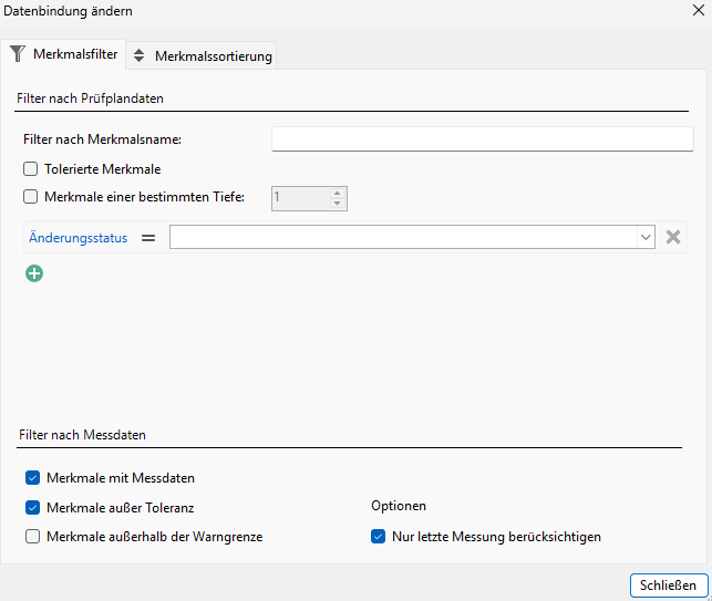

ich würde in meinem PiWeb Report gerne meine Button-Leiste erweitern.
Und zwar hätte ich gerne einen Knopf mit Verknüpfung bei dem per einfachen Klick nur noch Merkmale außer Toleranz und mit Zeilenvorlage austauschen sichtbar sind.
Ist dies möglich?
Also der knopf soll folgendes einstellen:
Datenbindung ändern -> Merkmale mit Messdaten -> Merkmale außer Toleranz -> Nur letzte Messung berücksichtigen

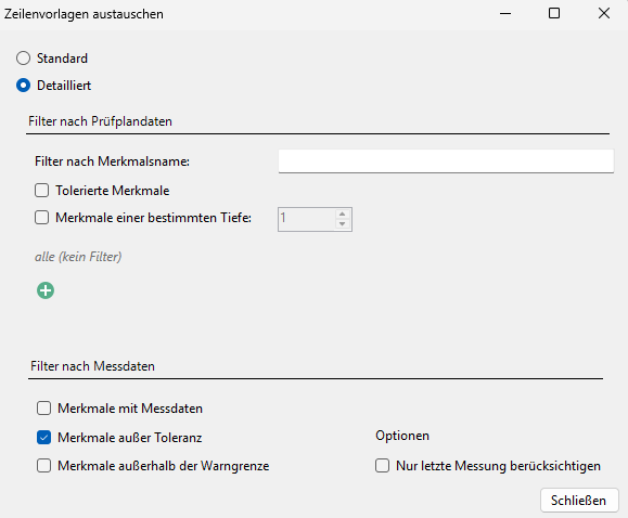

Und zusätzlich noch Zeilenvorlage austauschen -> Detailiert -> Merkmale außer Toleranz
Ist dies möglich?
Danke schon mal für die Unterstützung
  • 2 weeks later...
Hallo Lippert,
Sie selektieren ihr Button, wechseln zum Reiter Datenquelle -> Datenbindung und dort auf den Button "Erweiterte Filter" anklicken. Dort definieren Sie Ihre Merkmals- und Messungsfilter. Anschließend geben Sie dem Button zwei Verknüpfungen "Datenbindung der Seite ändern" und "Zeilenvorlagen im Protokoll austauschen".
