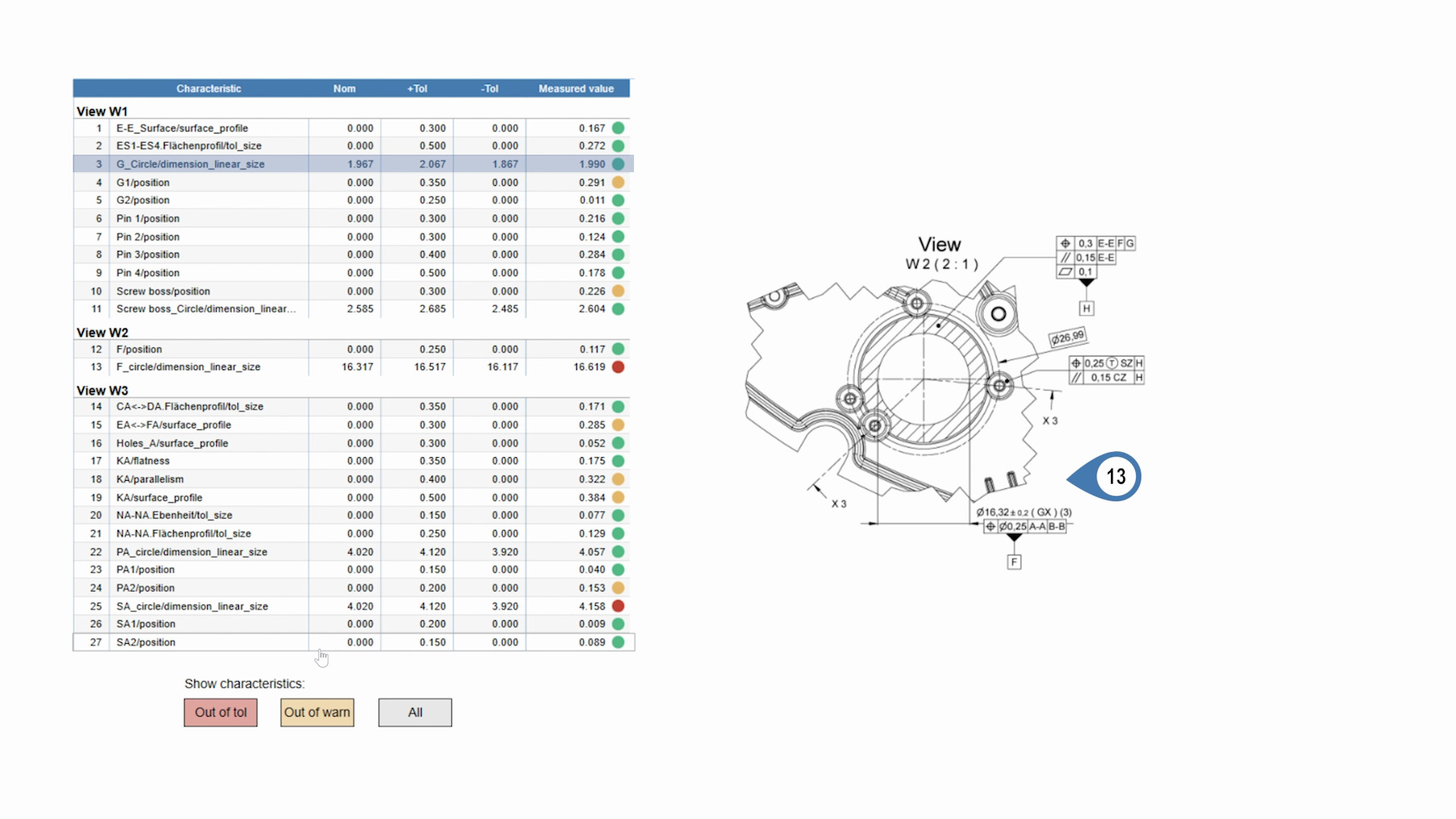

[Ma...] Posted October 22 Share Posted October 22 Hallo, ist es möglich ein Bild (einfaches jpg des Teiles mit Koordinatensystem) zu einem bestimmten Prüfmerkmal zu verknüpfen. Es soll dem Fertiger anzeigen in welche Achse er korrigieren muß. Ich komme leider nicht dahinter wie das funktioniert. Wir benutzen PiWeb Designer 8.6.22 Danke schon mal für eure Hilfe. Link to comment https://qualityforum.zeiss.com/topic/27712-bild-zu-einem-pr%C3%BCfmerkmal-verkn%C3%BCpfen/ Share on other sites More sharing options...
[Ka...] Posted October 22 Share Posted October 22 Moin, So richtig erinnere ich mich leider nicht mehr.... Aber über CAD-Ansichten verwalten kannst du von der aktuellen CAD Ansicht ein Bild machen, Also auch im Schnitt und alles was du siehst. Das wird dann als Prüfmerkmal abgelegt. Im Reiter Prüfplan->Mehrfachprotokolle die Zeilenvorlagen austauschen anhaken und da drunter auch Plot-Filter aktivieren. In dem Filter aktivierst du dann deine CAD Ansicht. Die wird dann an der Position im Protokoll ausgegeben an der die CAD-Ansicht in den Prüfmerkmalen steht. Aber es geht sicher auch eine externe *.jpg an eine bestimmte Stelle zu laden. Aber ehrlich: PiWeb kann sicher fast alle, nur weiß niemand wie. Es ist das Vater-Monster von Zeiss-Software 🙂 Link to comment https://qualityforum.zeiss.com/topic/27712-bild-zu-einem-pr%C3%BCfmerkmal-verkn%C3%BCpfen/#findComment-157268 Share on other sites More sharing options...
[Do...] Posted October 29 Share Posted October 29 Hi, haben Sie an eine Funktion wie diese gedacht? ZEISS PiWeb Interaktive Berichte | intuitiv und einfach Link to comment https://qualityforum.zeiss.com/topic/27712-bild-zu-einem-pr%C3%BCfmerkmal-verkn%C3%BCpfen/#findComment-157564 Share on other sites More sharing options...
[Ma...] Posted November 4 Author Share Posted November 4 Hallo, danke mal für eure Ideen und Rückmeldungen. Genau das was ich suche hat Karsten oben erwähnt: Eine externe z.bsp. *.jpg an eine bestimmte Stelle auf das Protokoll zu bringen . Vielleicht noch jemand eine Idee? Link to comment https://qualityforum.zeiss.com/topic/27712-bild-zu-einem-pr%C3%BCfmerkmal-verkn%C3%BCpfen/#findComment-157828 Share on other sites More sharing options...
[Ma...] Posted 3 hours ago Share Posted 3 hours ago Moin! Viele Wege führen da nach Rom, man kann in PiWeb an eigene Bilder sowie auch abhängig vom hinterlegten Datensatz Merkmale anzeigen lassen. Ich mache das bei uns bei ganz vielen Teilen. Am elegantesten finde ich die interaktive CAD Ansicht, da muss man nur bei Positionen aufpassen, das der Vector stimmt. Was genau brauchst du den? Gruß, Matthias Link to comment https://qualityforum.zeiss.com/topic/27712-bild-zu-einem-pr%C3%BCfmerkmal-verkn%C3%BCpfen/#findComment-158292 Share on other sites More sharing options...
