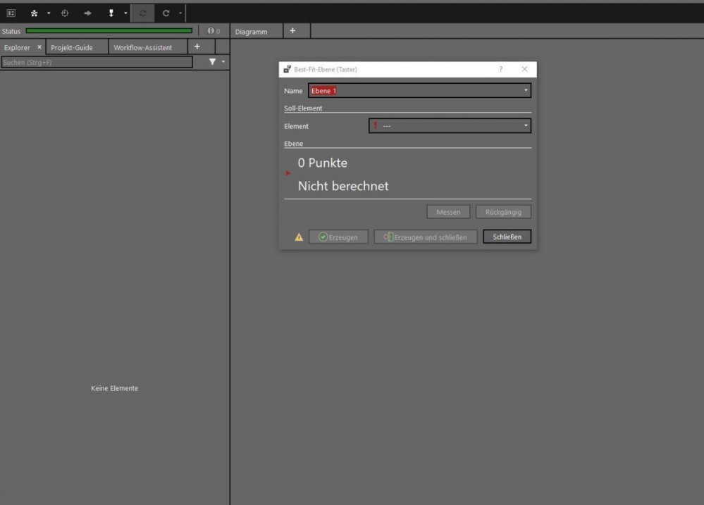

[St...] Posted April 3, 2023 Share Posted April 3, 2023 Hallo, kann Ich mit dem Taster auch nur Ist Geometrien z. B. Zylinder, Ebenen etc. aufnehmen ohne ein CAD Modell zu haben? Bei der geführten Messung soll Ich ein Soll Element zuordnen, das Problem ist das Ich kein CAD Modell habe um Soll Element auszuwählen. Viele Grüße und Danke Link to comment https://qualityforum.zeiss.com/topic/2815-taster-messung-ohne-cad-modell/ Share on other sites More sharing options...
[Na...] Posted April 3, 2023 Share Posted April 3, 2023 Hallo Stefan, im Arbeitsbereich "Live" gibt es oben in der Hauptsymbolleiste ein Tastersymbol. Damit kommt man in einen Dialog, um direkt ein Element zu tasten, z.B. einen Zylinder: https://techguide.gom.com/de/gom-software-2022/article/cmd_probe_measure_cylinder.html Gruß Nanno Link to comment https://qualityforum.zeiss.com/topic/2815-taster-messung-ohne-cad-modell/#findComment-7441 Share on other sites More sharing options...
[St...] Posted April 3, 2023 Author Share Posted April 3, 2023 Hallo, bei mir kommt dann dieser Dialog und Ich muss ein Soll Element auswählen das gibt es aber nicht weil Ich ohne CAD Modell messen möchte/muss. Link to comment https://qualityforum.zeiss.com/topic/2815-taster-messung-ohne-cad-modell/#findComment-7445 Share on other sites More sharing options...
[Na...] Posted April 3, 2023 Share Posted April 3, 2023 Hallo, das Feld kann man in diesem Feld ignorieren und man bekommt nur das Ist-Element ohne Verknüpfung zu einem Soll-Gegenpart. Im Zustand des Screenshots kannst Du Punkte tasten und das Element wird bei genügend Tastpunkten erzeugt. Die Auswahl an dieser Stelle frei zu lassen ist aber zugegebenermaßen nicht intuitiv. Ich gebe das als Feedback weiter. Gruß, Nanno Link to comment https://qualityforum.zeiss.com/topic/2815-taster-messung-ohne-cad-modell/#findComment-7451 Share on other sites More sharing options...
[St...] Posted April 4, 2023 Author Share Posted April 4, 2023 Danke jetzt funktioniert es. Grüße Link to comment https://qualityforum.zeiss.com/topic/2815-taster-messung-ohne-cad-modell/#findComment-7455 Share on other sites More sharing options...
