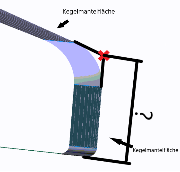

[Ju...] Posted May 23, 2023 Share Posted May 23, 2023 Hallo, gibt es die Möglichkeit aus 2 Mantelflächen (Kegel) einen Schnitt zu erzeugen oder gibt es noch einen anderen Weg, wie ich das Maß (s. Bild) ausmessen kann? Link to comment https://qualityforum.zeiss.com/topic/2965-aus-2-mantelfl%C3%A4chen-kegel-einen-schnitt-erzeugen/ Share on other sites More sharing options...
[Na...] Posted May 24, 2023 Share Posted May 24, 2023 Hallo Julian, den Punkt am roten Kreuz könntest du z.B. mit einem theoretischen Kantenpunkt erzeugen. Ich verstehe auf dem Bild nicht ganz, welche Mantelflächen geschnitten werden sollen. Nanno Link to comment https://qualityforum.zeiss.com/topic/2965-aus-2-mantelfl%C3%A4chen-kegel-einen-schnitt-erzeugen/#findComment-7843 Share on other sites More sharing options...
[Ju...] Posted June 14, 2023 Author Share Posted June 14, 2023 Hallo Nanno, es handelt sich hierbei um einen Flansch mit Formschrägen. Mein Ziel ist es, dass man aus den Mantelfläche einen Kreis bilden kann, damit ich den Durchmesser und die Höhe an dem roten Kreuz ausmessen kann. Ich hoffe, dass man es an dem neuen Bild im Anhang jetzt besser sieht. Link to comment https://qualityforum.zeiss.com/topic/2965-aus-2-mantelfl%C3%A4chen-kegel-einen-schnitt-erzeugen/#findComment-7975 Share on other sites More sharing options...
