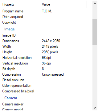

[Ch...] Posted July 9, 2021 Share Posted July 9, 2021 For the english version please see below Hallo zusammen, Ich vergleiche Tomographieaufnahmen von thermisch zyklisch beanspruchter Gesteinsproben. Nun möchte ich die Schnitte als tiff-Datei einladen, um die Verschiebungen nach der thermischen Belastung bestimmen zu können. Dies mache ich über den Menüpunkt Datei --> Importieren --> Datei und über den Button "Deformationsbild". Dabei bekomme ich allerdings immer die Fehlermeldung: Fehler MATOS-ML034. Weiß jemand, woran das liegen könnte und wie ich den Fehler beheben kann? Zwei Beispieldateien habe ich beigefügt. Hello all, I am comparing tomography images of thermally cyclically stressed rock samples. Now I want to load the sections as a tiff file in order to be able to determine the displacements after thermal loading. I do this via the menu item File --> Import --> File and via the button "Deformation image". However, I always get the error message: Error MATOS-ML034. Does anyone know what the reason for this could be and how I can correct the error? I have attached two example files. Viele Grüße/Many greetings Christian Eucrite.tif1.tiff Eucrite.tif2.tiff Link to comment https://qualityforum.zeiss.com/topic/305-import-tif-files/ Share on other sites More sharing options...
[Iv...] Posted July 9, 2021 Share Posted July 9, 2021 Hallo Christian, die dpi deiner Bilder ist zu hoch und deswegen funktioniert der Import nicht. Sonst passt der Rest. Grüße, Ivan Link to comment https://qualityforum.zeiss.com/topic/305-import-tif-files/#findComment-870 Share on other sites More sharing options...

[Iv...] Posted July 14, 2021 Share Posted July 14, 2021 Hallo Christian, anbei habe ich dir mal Details aus einem TIF Bild gehängt, bei dem es keine Probleme beim Einladen gab. Vielleicht hilft dir das weiter. Link to comment https://qualityforum.zeiss.com/topic/305-import-tif-files/#findComment-890 Share on other sites More sharing options...

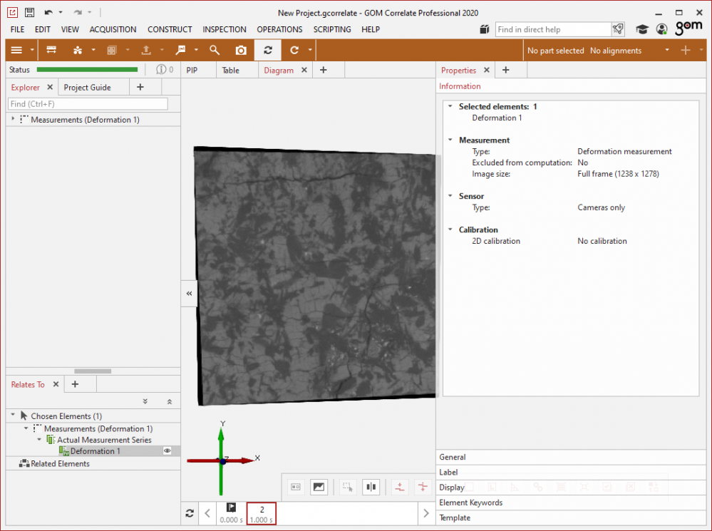

[Th...] Posted August 9, 2021 Share Posted August 9, 2021 BTW and FYI: Which version of GOM Software are you using? With 2020 Hotfix 5 I had absolutely no problem to load the image files you have uploaded initially. The only thing I had to change was the file naming: Only one "." *.tif instead of *.tiff Adding a number: Eucrite.tif1.tiff -> Eucrite_01.tif With this Drag&Drop -> Deformation Image -> ... worked as expected. Link to comment https://qualityforum.zeiss.com/topic/305-import-tif-files/#findComment-1015 Share on other sites More sharing options...
[Na...] Posted August 26, 2021 Share Posted August 26, 2021 Ich hatte einen ähnlichen Fehler. Habe versehentlich die TIFF Bilder mit 16bit gespeichert. Mit 8bit funktioniert es wunderbar Link to comment https://qualityforum.zeiss.com/topic/305-import-tif-files/#findComment-1120 Share on other sites More sharing options...
