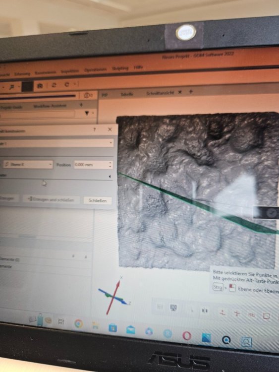

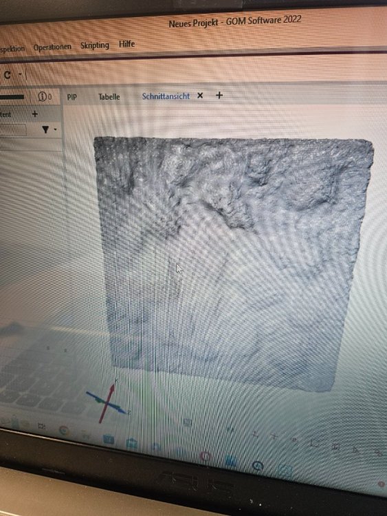

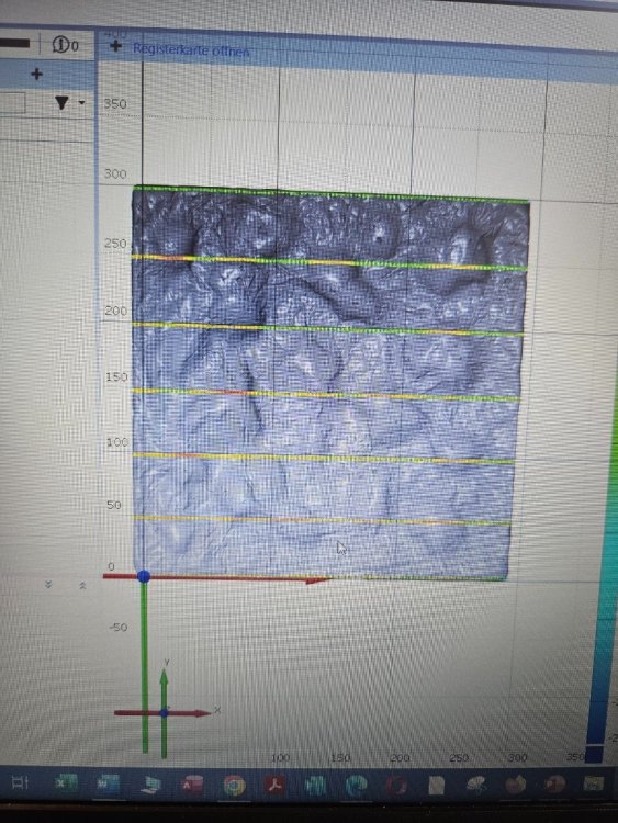

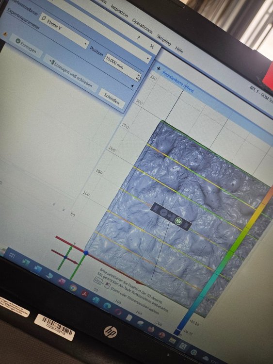

[Mo...] Posted July 28, 2023 Share Posted July 28, 2023 Hallo, damit ich wie bei der ersten betonplatte die selben schnitte setzen kann, möchte ich dass die zweite betonplatte in der selben Ausrichtung sein soll. Leider haben diese völlig andere Ausrichtung. Die standardansicht Z+R ist bei dem ersten Foto mit den Schnitten als Ansicht aus vogel Perspektive so möchte ich es auch haben. Bei der anderen ist es leider eine seitliche Ansicht und so kann ich keine gleichen schnitte setzen. Vielleicht könnten sie mir behilflich sein ? MfG Link to comment https://qualityforum.zeiss.com/topic/3120-ich-m%C3%B6chte-beide-betonplatten-in-der-selben-ausrichtung-haben/ Share on other sites More sharing options...
[Be...] Posted July 28, 2023 Share Posted July 28, 2023 Hallo, sie müssen eine Ausrichtung definieren, die ihre Ausgangs-Mesh-Daten immer ein definiertes Koordinatensystem transformiert. Z.B. könnten sie versuchen eine 3-2-1 Ausrichtung zu machen. Wenn der Mesh-Datensatz dann an eine definierte Stelle transformiert worden ist, können sie die Schnitte anwenden. MfG, Bernd Alpers Link to comment https://qualityforum.zeiss.com/topic/3120-ich-m%C3%B6chte-beide-betonplatten-in-der-selben-ausrichtung-haben/#findComment-8394 Share on other sites More sharing options...
