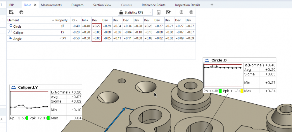

Die Tabellen kann man auch bearbeiten und sich neue Vorlagen erstellen. So könnte man auch neben der Abweichung die Grafik und das Ist-Maß einfügen. Ebenso lassen sich die Stufennamen oben in der Tabelle einfügen. Nicht selten ist aber bei 6-8 Stufen die Tabelle voll und kann nur noch mit Schriftgröße 6 alle Ergebnisse dargestellt werden.
Jetzt sind wir wieder am Anfang.
Ich kann eine Reportseite mit einer Tabelle erzeugen.
Ich kann mir die Maße von jeder Stufe in einer Tabelle ausgeben lassen.
ABER: Dann habe ich für jede Stufe eine eigene Reportseite.
Ich möchte EINE Reportseite mit allen Ergebnissen von allen Stufen. EINE EINZIGE SEITE.
Hallo Alexander,
beim Erstellen der Reportseite muss die richtige Tabellenvorlage aktiv sein -> was man sieht, wird auf der Reportseite festgehalten. Die Spalten "Dev" sind hier die Maße jeder Stufe, dort könnte man z.B. dynamisch den Stufennamen eintragen:

Hi, so i was testing something and only option would be making an element with defined name. Then editing table formating.
You can do it easier way to have named column ( like: Nominal | Stage 1 | Stage 2 ) where "Stage 1" will be name of stage.
Or harder way, where you would need to remember that you do it by a point.
Steppes:
  1. create a point and principle set as copy as measured
  2. name that point as "STAGE"
  3. use "User defined check" without tolerance and save it as it is
  4. go to table editing
  5. edit field for actuals
  6. have this formula:
    contains (name, "STAGE")?stage.name:scalar_value == INVALID or result_dimension.is_vectorial?stage.name:format(result_dimension.measured_value, "+", show_unit=false)
  7. This will show name of stage name if name of element contains text "STAGE"
Or you can place this "STAGE" name into keywords or comment ( change "element_keywords" to "comment"
contains (str (element_keywords), "STAGE")?stage.name:scalar_value == INVALID or result_dimension.is_vectorial?stage.name:format(result_dimension.measured_value, "+", show_unit=false)
Main condition is this:

Danke für die Hilfe, aber das ist nicht wirklich praktikabel. Ich weiß auch nicht wirklich, ob die Vorgehensweise auch nur annähernd meinen Wunsch erfüllt.
Also ich würde gerne in Spalte 1 alle Stufen untereinander haben (am besten mit dem vergebenen Stufennamen)
In Spalte 2 dann die Messwerte von Maß 1
In Spalte 3 dann die Messwerte von Maß 2
usw.
Also so ähnlich wie die Vorlage "Statistic RPS" nur halt die Zeilen und Spalten getauscht
I don't think you can do any other than have columns per stage or rows per stage
Ok, so do this
Go to report and edit table
Edit report template
Click on a first row and on bottom left is icon for adding a row - expand that button and check "Stage for a row"
Do that for all rows and you will get this
Edited
  • Like! 1
Or if you want to have it like you have drawn, then you would need to have report exported into excel.
Also you would make report page with diagram, but that would make a page per characteristic.
You can edit table by making fixed columns and rows, but that would be a very specific table just for one characteristic.
I have also made extra column with diagram inside ( just lines without numbers ) which was able to display deviation
Edited

meine Vermutung wieso das nicht geht:
Spaltenweise funktionieren die Bewertungen "io/nio" und das "Diagramm der Lage des Wertes im Toleranzfeld" nur für die ausgewählte Stufe und damit auch nur in Inspect selber und nicht mehr nach dem Export, weil du mehrere Werte in einer Zeile hast ...
