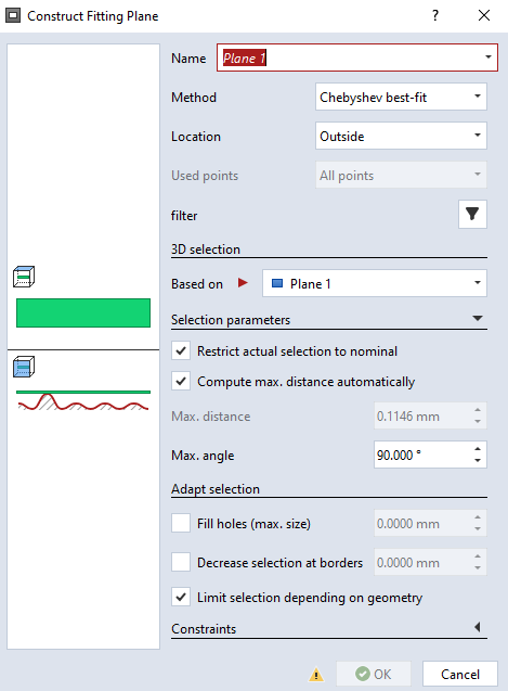

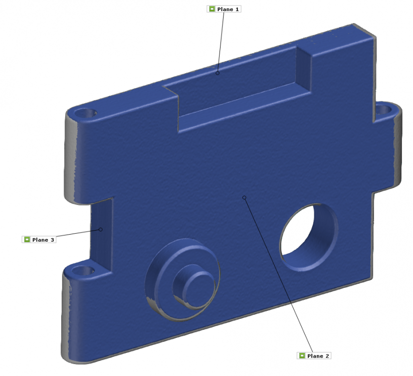

Hallo Lucas,
dein Vorgehen ist soweit korrekt. Es kommt nun etwas darauf an, mit welcher Methodik du die beiden Datensätzen zusammenlegen möchtest. Da du die Ausrichtung über Geometrieelemente nutzt, denke ich, dass deine Konstruktion auf eine Ausrichtung über ISO-GPS Bezugselemente (wie in einer Zeichnung) möchte. Hier wäre mein Vorschlag, aber vielleicht weiß auch jemand anderes eine effizientere Methode wenn man nur zwei IST-Datensätze hat:
1) Konstruktion von Fitting-Elementen (keine SOLL-Elemente!) über Konstruktion --> Ebene/Zylinder --> Fitting-Ebene/Fitting-Zylinder
2) Messprinzip Fitting-Element, dort wählst du Chebyshev Outside

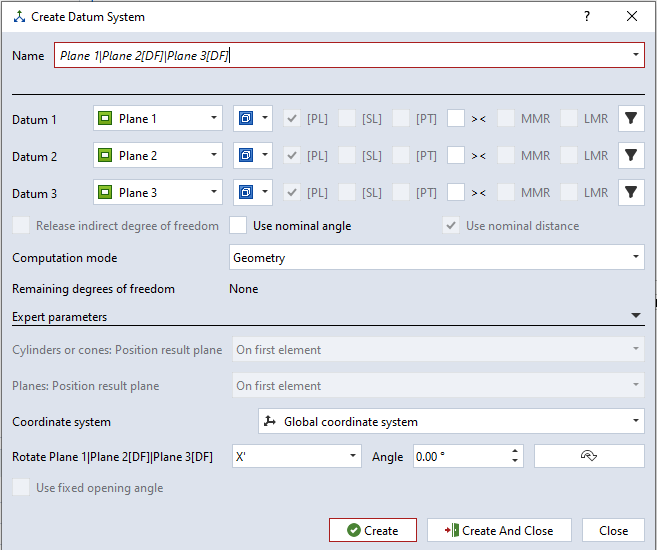

3) Anschließend erstellst du über I-Inspect -> Form-/Lage-Schnellerzeugung ein Bezugssystem, bei der Berechnungsmethode nimmst du aber anstelle der Form/Lage den Geometriemodus

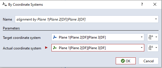

4) Anschließend wählst du über Operationen -> Ausrichtung -> Hauptausrichtung -> Ausrichtung über Koordinatensystem dein soeben erstelltes Koordinatensystem aus, anschließend müssten sich beide Teile über das Bezugssystem ausgerichtet haben

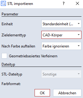

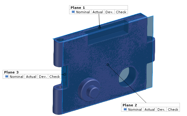

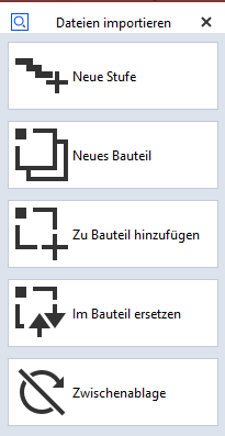

Hallo Lucas,
ich glaube du hast da einen Denkfehler 😉 du musst nicht bei beiden Bauteilen eine Ausrichtung erzeugen, sondern lediglich Geometrieelemente miteinander verknüpfen. Dafür lädst du beide Scans in die Software, wobei du den zweiten Scan zunächst in die Zwischenablage lädst, aber als Zielkörper CAD auswählst. Anschließend fügst du diesen zu deinem Bauteil hinzu. Nun hast du ein Netz (Werkstück 1) sowie ein "Pseudo"-CAD (Werkstück 2), welche du über die von Bernd erwähnte Vorausrichtung (Best-Fit) miteinander ausrichtest. Anschließend führst du meine oben beschriebenen Schritte auf dem Pseudo-CAD aus und konstruierst die Flächen, durch das Messprinzip werden anschließend die entsprechenden Flächen auf dem Netz erzeugt.

Beim Erzeugen des Bezugssystems erzeugst du automatisch ein Koordinatensystem, was du dann bei der Ausrichtung über Koordinatensysteme (nicht Geometrieelememte!) als Ausrichtung nutzen kannst. So stellst du sicher, dass die korrekte Berechnungsmethode verwendet wird.

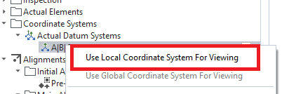

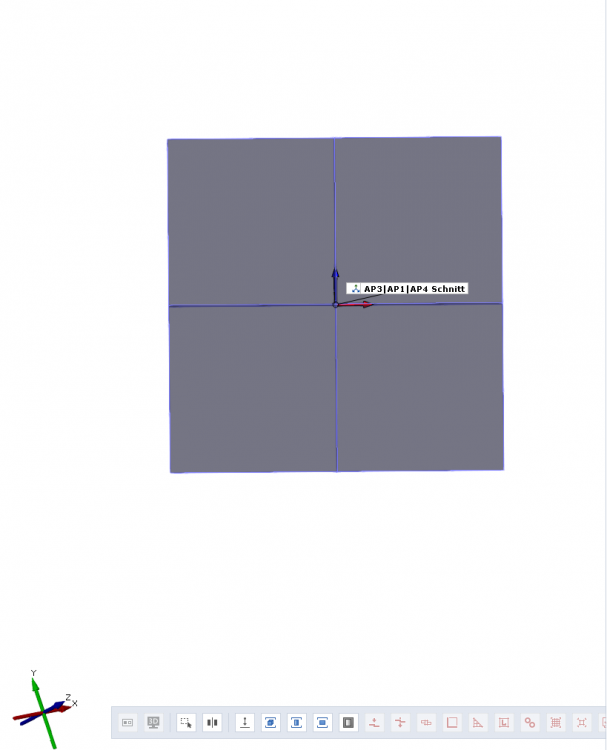

Hi Lucas,
kein Problem.
Die Perspektivansicht änderst du einfach im Explorer. Rechtsklick auf dein lokales Koordinatensystem, und anschließend "Use local coordinate system for viewing".
Um wieder zum globalen KS zurückzuspringen, einfach den zweiten Punkt auswählen.
Viele Grüße
Lukas
