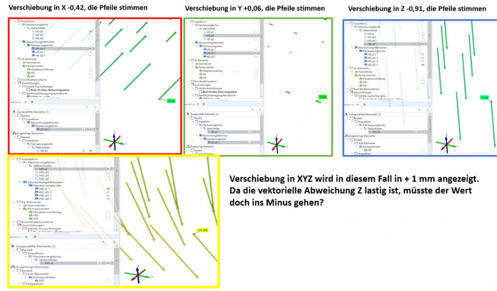

[Ko...] Posted March 25, 2024 Share Posted March 25, 2024 (edited) Hallo zusammen, ich habe folgendes Verständnisproblem: Wenn ich z.B. in einem Stufenprojekt das Werkzeug Verschiebung benutze, werden mir die Pfeile angezeigt und ich kann die Fähnchen setzten. Mein Problem ist, dass die Verschiebung in XYZ für mich nicht plausibel ist. Bei dem folgenden Beispiel ist die vektorielle Abweichung in – Z am größten, wenn ich die Verschiebungen einzeln in X Y und Z auswerte, stimmen die Pfeile und die Werte. Wenn ich die Verschiebung XYZ anwende, wird mir der Wert und die Pfeile im + 1mm ausgewertet. Was mache ich falsch? Danke und Grüße Verschiebung.pdf Edited March 25, 2024 Link to comment https://qualityforum.zeiss.com/topic/3834-ma%C3%9Fe-pr%C3%BCfen-verschiebung-xyz-vektoriele-abweichung-wird-falsch-dargestellt/ Share on other sites More sharing options...
[Th...] Posted April 9, 2024 Share Posted April 9, 2024 Hallo Konstantin, die Verschiebung XYZ ist die Länge des verschiebungsvektors und damit immer positiv: L = sqrt (dx^2+dy^2+dz^2). Viele Grüße, Thorsten Link to comment https://qualityforum.zeiss.com/topic/3834-ma%C3%9Fe-pr%C3%BCfen-verschiebung-xyz-vektoriele-abweichung-wird-falsch-dargestellt/#findComment-11160 Share on other sites More sharing options...
