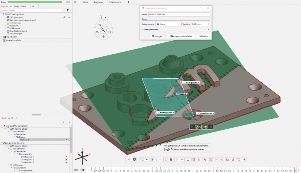

[Be...] Posted August 30, 2021 Share Posted August 30, 2021 Hallo zusammen, ich hab folgende "Probleme" und hoffe jemand kann mir weiterhelfen: Wenn ich einen Einzelschnitt anlegen möchte, so bietet mir das Programm unter „Referenzebene“ feste Ebenen (X, Y, Z,...) an, entlang derer ich den Schnitt durchführen kann. Gibt es die Möglichkeit die Schnittebene frei zu konstruieren? Mir wird zwar auch die Option "Benutzerdefinierte Clipping Ebene" angezeigt, aber bei dieser kann ich über Strg + Mausklick lediglich die Position, jedoch nicht die Neigung etc. verändern. Wahrscheinlich mache ich etwas falsch? Meine nächste Frage wäre, ob es die Möglichkeit gibt, einen definierten Abstand zwischen zwei Punkten festzulegen. Sprich bspw. festzulegen, dass zwischen Punkt A und B der definierte Abstand von 1cm liegen soll und anschließend über die Auswahl von Punkt A und der Richtung in der Punkt B liegen soll, mir B in besagtem Abstand anzeigen zu lassen? Ich hoffe ich konnte meine Probleme klar genug schildern und bedanke mich schonmal für eure Hilfe! Link to comment https://qualityforum.zeiss.com/topic/387-einzelschnitt-referenzebene-frei-konstruieren-definierter-abstand-zwischen-zwei-punkten/ Share on other sites More sharing options...

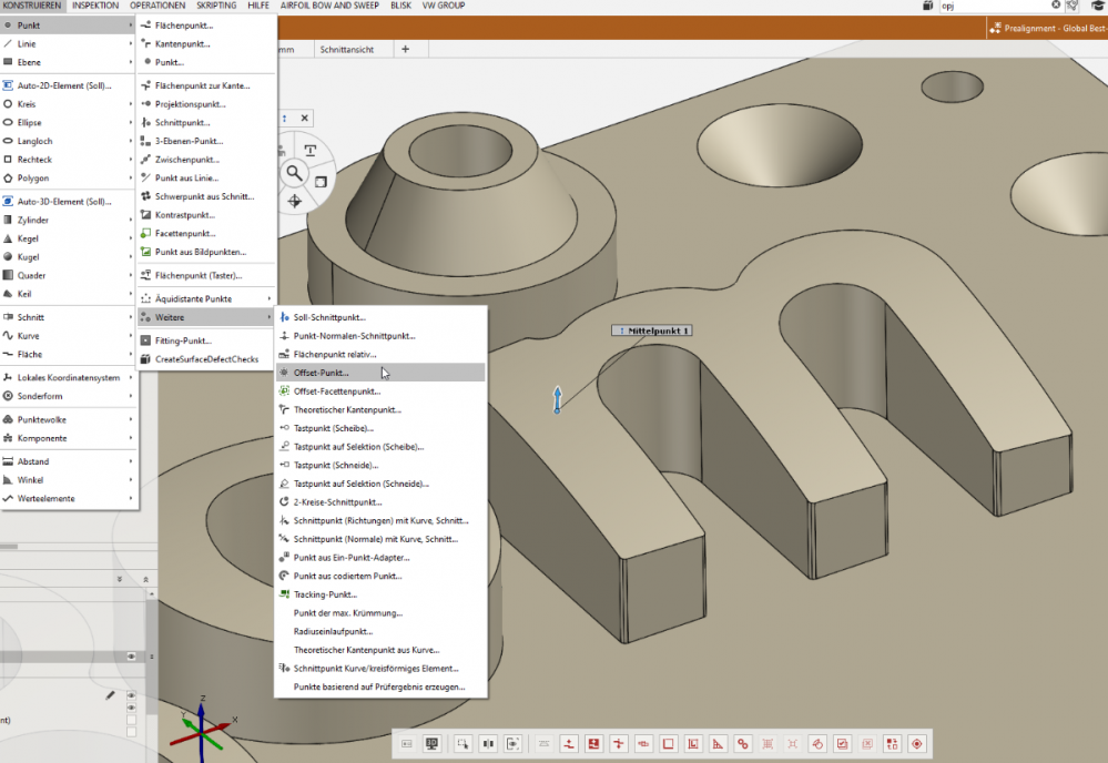

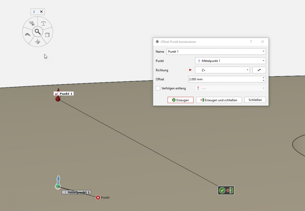

[Na...] Posted August 30, 2021 Share Posted August 30, 2021 Hallo, als Referenzebene kann auch eine selber Konstruierte Ebene oder ein Element wie z.B. ein anderer Schnitt durch eine Ebene ausgewählt werden. Diese lässt sich auch mit STRG+Klick auswählen, anstatt sie in der Liste im Dialog zu suchen: Für Frage 2 lässt sich ein Offsetpunkt konstruieren: Gruß, Nanno Link to comment https://qualityforum.zeiss.com/topic/387-einzelschnitt-referenzebene-frei-konstruieren-definierter-abstand-zwischen-zwei-punkten/#findComment-1139 Share on other sites More sharing options...
