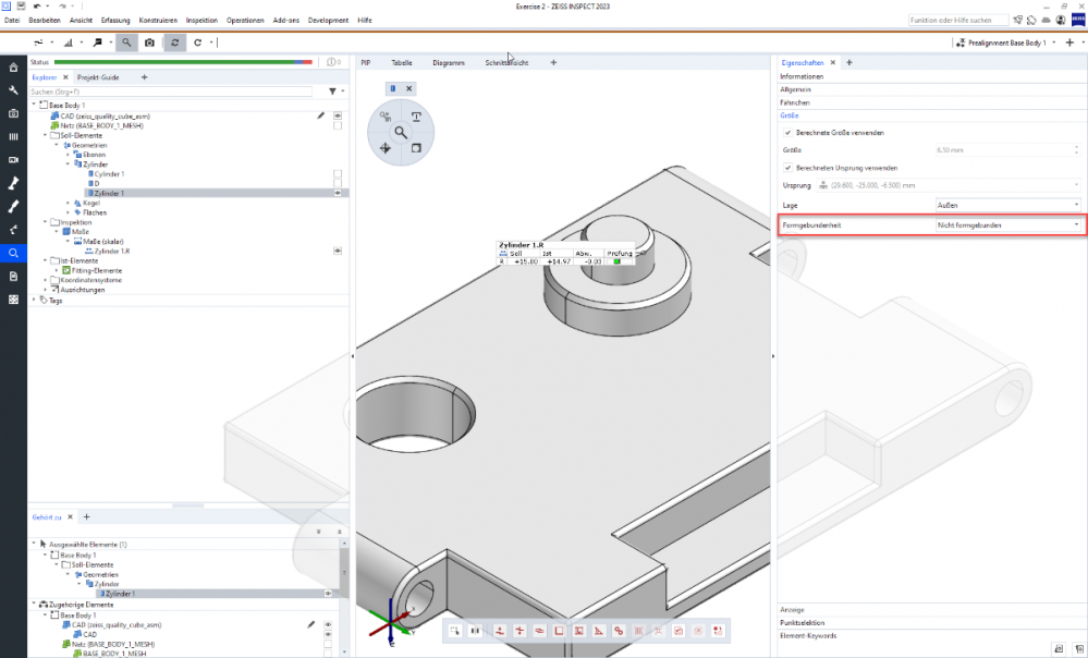

[Vo...] Posted April 10, 2024 Share Posted April 10, 2024 Hallo, ich habe ein Verständnisproblem mit der "eingebauten" Toleranztabelle gem. DIN 16742. Diese Tabelle weist bei einem Maß von 32,25mm und TG4 eine Toleranz von ± 0,13mm aus (siehe angehängtes Bild). - Gibt es keinen Schalter für die Wahl zwischen werkzeuggebundenen und -ungebundenen Maßen? - nach neuerer Auslegung gelten für Allgemeintoleranzen ausschließlich werkzeugungebundene Toleranzen. Aber dann wäre die korrekte Toleranz ± 0,15mm und nicht etwa ± 0,13mm. Kann mir jemand weiter helfen? Vielen Dank im Voraus. Link to comment https://qualityforum.zeiss.com/topic/3873-toleranztabelle-din-16742/ Share on other sites More sharing options...
[Lu...] Posted April 10, 2024 Share Posted April 10, 2024 Hallo Volker, es gibt keinen Schalter für die Umstellung auf werkzeuggebundene/nicht-werkzeuggebundene Maße. Die hinterlegte Tabelle bezieht sich auf die nicht-werkzeuggebundenen Maße. Die DIN 16742 wurde bereits von der DIN ISO 20457 abgelöst, in der die nicht-werkzeuggebundenen Maße für Allgemeintoleranzen genutzt werden: Bedeutet: Für Allgemeintoleranzen stimmt die hinterlegte Tabelle, allerdings stimmt der Name nicht mehr 😉 Falls du die Werte der werkzeuggebundenen Maße benötigst, müsstest du diese manuell eintragen (Toleranzquelle manually). Ich hoffe, ich konnte dir helfen. Viele Grüße Lukas Link to comment https://qualityforum.zeiss.com/topic/3873-toleranztabelle-din-16742/#findComment-11185 Share on other sites More sharing options...
[Vo...] Posted April 10, 2024 Author Share Posted April 10, 2024 Hallo Lukas, ja, das hilft mir in der Tat weiter. 👍👍 Ich hatte schon an meinem Verstand gezweifelt, da ich den vermuteten Schalter für gebunden / nicht gebunden nicht gefunden habe. Vielen Dank Für dein schnelles Feedback. Viele Grüße Volker Link to comment https://qualityforum.zeiss.com/topic/3873-toleranztabelle-din-16742/#findComment-11187 Share on other sites More sharing options...

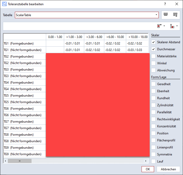

[Ch...] Posted April 11, 2024 Share Posted April 11, 2024 Sorry Lukas, hier muss ich leider etwas dazwischenfunken. Die Formgebundenheit ist bei uns eine Eigenschaft des Elements. Zu Finden ist sie daher bei den Elementeigenschaften: Toleranztabellen, wie die DIN 16742 (ja sie wurde inzwischen durch die ISO ersetzt, aber es gibt immer noch Hunderte Zeichnungen da draußen, die weiterhin nach der DIN ausgewertet müssen) die zwischen form und nichtformgebundenen Werten unterscheiden lesen diese Elementeigenschaft aus und wählen den richtigen Wert. Wenn man ganz sichergehen will kann man sich die Werte ja auch anschauen: Inspektion->Toleranztabelle anlegen Dort dann die hinterlegte Tabelle "bearbeiten" (ich hab aus Urheberrechtsgründen mal die anderen Werten geschwärzt) Also langer Rede kurzer Sinn: Die Formgebundenheit ist an den Elementen einstellbar. Und ja wir haben den Wunsch das offensichtlicher zu präsentieren schon aufgenommen. Christoph Schult Link to comment https://qualityforum.zeiss.com/topic/3873-toleranztabelle-din-16742/#findComment-11191 Share on other sites More sharing options...

[Vo...] Posted April 11, 2024 Author Share Posted April 11, 2024 Hallo Cristoph, wenn man erstmal weiss, dass die Formgebundenheit an den jeweiligen Elementen einstellbar ist, macht das natürlich irgendwie Sinn. Die Elemente waren schließlich zuerst da 🧐. Nur: wenn man es nicht weiss und auch nicht ahnt, sucht man sich einen Wolf. Ich konnte mir allerdings auch nicht vorstellen, dass die Unterscheidung bei Formgebundenheit vergessen wurde. Daher freue ich mich über "Und ja wir haben den Wunsch das offensichtlicher zu präsentieren schon aufgenommen. " Bin heilfroh, dass es dieses Forum gibt👍 und vielen Dank. Link to comment https://qualityforum.zeiss.com/topic/3873-toleranztabelle-din-16742/#findComment-11199 Share on other sites More sharing options...
