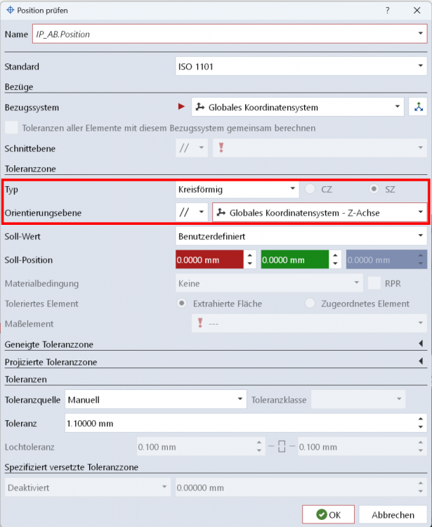

[Gü...] Posted May 7, 2024 Share Posted May 7, 2024 Hallo, ist es möglich den Typ und die Orientierungsebene über ein Python Script auszulesen? Link to comment https://qualityforum.zeiss.com/topic/3943-typ-und-orientierungsebene-bei-position-%C3%BCber-script-abfragen/ Share on other sites More sharing options...
[Mi...] Posted May 7, 2024 Share Posted May 7, 2024 Für den Typ der Toleranzzone gibt es den Token "tolerance_zone_type", der für eine kreisförmige Zone "Ø" und für eine sphärische Zone "SØ" liefert. Für eine planare Zone ist der Token leer. Der Token ist für die Darstellung des Toleranzwerts in einem Label gedacht. Die Orientierungsebene lässt sich bisher noch nicht abfragen. Link to comment https://qualityforum.zeiss.com/topic/3943-typ-und-orientierungsebene-bei-position-%C3%BCber-script-abfragen/#findComment-11427 Share on other sites More sharing options...
