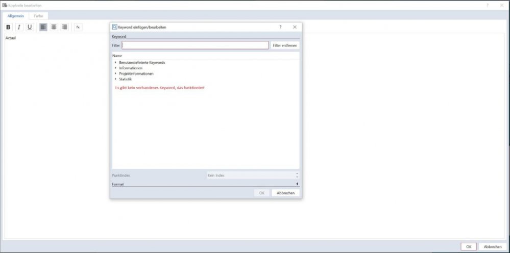

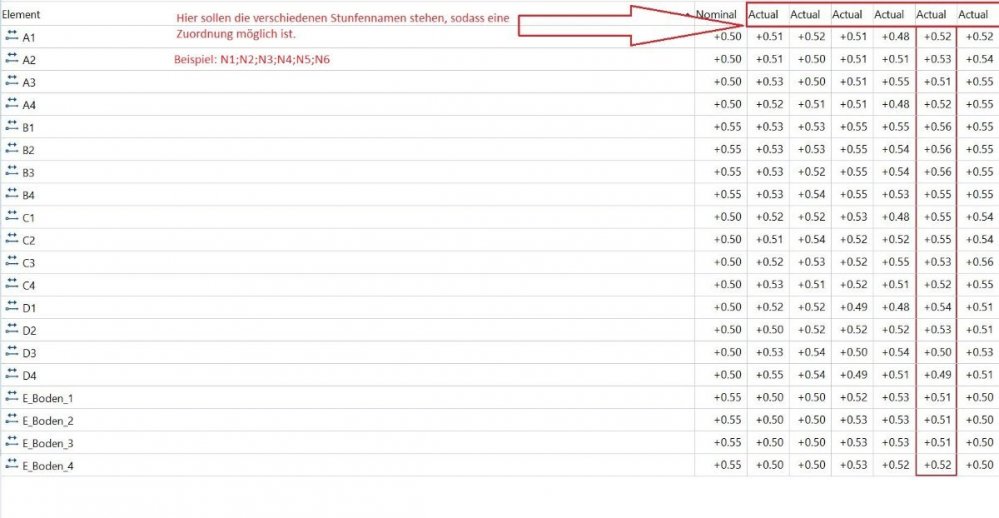

[Si...] Posted May 17, 2024 Share Posted May 17, 2024 Moin Moin, ich habe eine immer wiederkehrende Tätigkeit und versuche gerade einige Prozesse zu vereinfachen oder zu automatisieren. In diesem Fall poste ich mir die Tabelle als CSV-Datei heraus; die Tabelle beinhaltet bestimmte Werte aus allen verfügbaren Stufen. Leider bekomme ich den Namen der Stufe nicht in die Tabelle mit hinein. Ich bin alle Keywords durchgegangen. Der Name der STL-Datei soll dort stehen; die einzelnen STL-Modelle haben eine Durchnummerierung. Aktuell steht dort Actual, das habe ich manuell eingefügt. Des Weiteren wäre es für die Weiterbearbeitung sehr gut, wenn die Werte nebeneinander statt untereinander stehen würden. Hätte Ihr eine Idee, wie das funktionieren könnte? Vielen Dank im Voraus. Anbei noch Screenshots zum besseren Verständnis. Link to comment https://qualityforum.zeiss.com/topic/3982-keyword-f%C3%BCr-tabelleninhalt-im-stufenprojekt/ Share on other sites More sharing options...

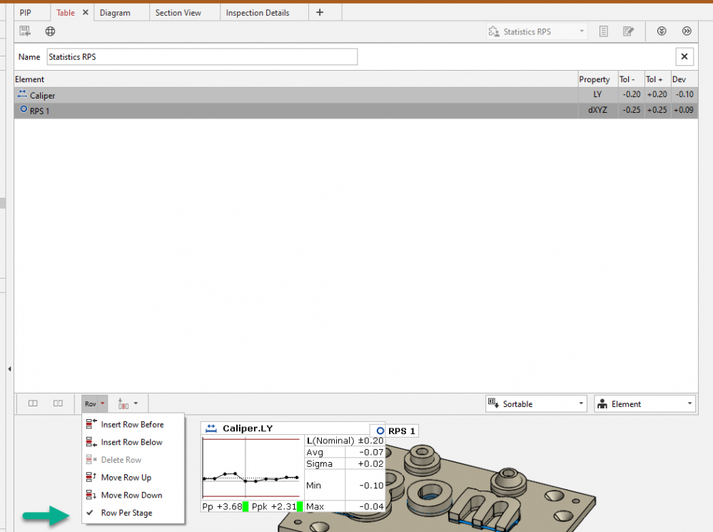

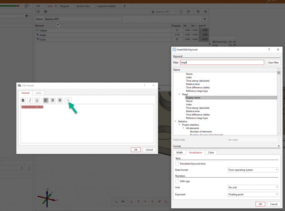

[Na...] Posted May 17, 2024 Share Posted May 17, 2024 Moin Simon, das Keyword gibt es, wenn Du nach "Stufe" suchst: Für den Namen des Netzes sollte "Aktives Ist-Netz" funktionieren. Und für die Anordnung gibt es die Option "Zeile pro Stufe", dann ggfs. noch den Stufennamen als Spalte hinzufügen Link to comment https://qualityforum.zeiss.com/topic/3982-keyword-f%C3%BCr-tabelleninhalt-im-stufenprojekt/#findComment-11522 Share on other sites More sharing options...
[Si...] Posted May 17, 2024 Author Share Posted May 17, 2024 Vielen Dank für die schnelle Antwort. Hat funktioniert. Perfekt. Schönes Wochenende Link to comment https://qualityforum.zeiss.com/topic/3982-keyword-f%C3%BCr-tabelleninhalt-im-stufenprojekt/#findComment-11524 Share on other sites More sharing options...
