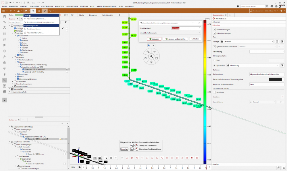

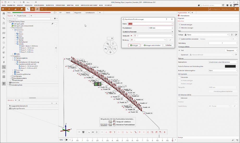

[Be...] Posted September 6, 2021 Share Posted September 6, 2021 Hallo zusammen, ich würde gerne entlang einer konstruierten Linie Punkte mit einem festen Abstand (1mm) setzen. Ich habe das jetzt folgendermaßen realisiert: Linie konstruieren -> "Punkt aus Linie" & damit die beiden Endpunkte der Linie konstruiert -> Anhand der Ausführung "Zwischenpunkt" mehrere Zwischenpunkte zwischen den Endpunkten konstruiert & die prozentualen Angaben so berechnet, dass die Punkte ca. 1mm voneinander entfernt sind (siehe angehängtes Bild). Diese Vorgehensweise ist eher aus meiner Unwissenheit hervorgegangen und ich würde gerne wissen, ob man das Ganze auch eleganter lösen kann? Gerne würde ich mir auch die Abweichung an den einzelnen Punkten anhand des erstellten Flächenvergleiches anzeigen lassen (ähnlich den Abweichungsfähnchen). Vielen Dank schonmal für eure Hilfe! LG Betül Link to comment https://qualityforum.zeiss.com/topic/405-punkte-entlang-einer-linie-abweichung-an-punkten/ Share on other sites More sharing options...

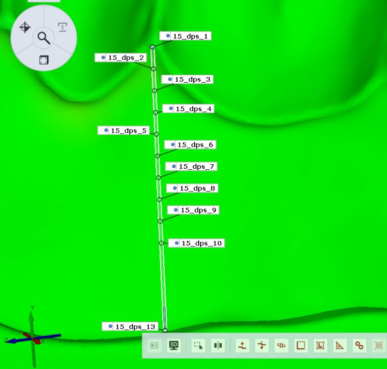

[Na...] Posted September 7, 2021 Share Posted September 7, 2021 Hallo Betül, wenn Du entlang einer Linie den Flächenvergleich auswerten möchtest, kannst du auch einen Inspektionsschnitt an dieser Stelle erzeugen. Auf diesem lassen sich äquidistante Abweichungsfähnchen erzeugen, wenn du nur die Farbe des Flächenvergleichs als Wert darstellen möchtest. Alternativ kannst du auch einen "normalen" Schnitt erzeugen und darauf äquidistante Punkte erzeugen. Diese können dann z.B. mit Messprinzip Schnittpunkt mit Netz und der Prüfung dN den Wert aus dem Flächenvergleich an dieser Stelle ausgeben. In beiden Fällen lässt sich unter den zusätzlichen Parametern im Dialog ein Starpunkt auswählen: Gruß, Nanno Link to comment https://qualityforum.zeiss.com/topic/405-punkte-entlang-einer-linie-abweichung-an-punkten/#findComment-1194 Share on other sites More sharing options...

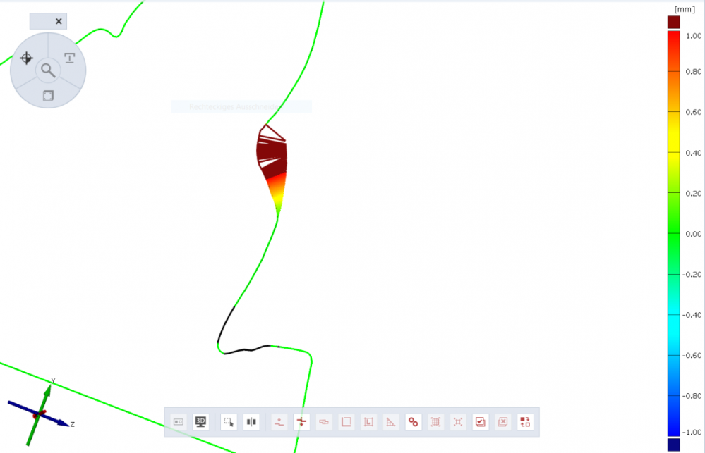

[Be...] Posted September 9, 2021 Author Share Posted September 9, 2021 Hallo Nanno, vielen Dank für deine Antwort, das hat mir sehr geholfen! Leider habe ich das Problem, dass beim Erzeugen eines Inspektionsschnittes gefühlt nicht alle Bereiche "inspiziert" werden? Anbei ein Bild zum besseren Verständnis. An manchen Bereichen scheint kein Flächenvergleich zwischen CAD- und Netz-Körper stattzufinden ("leere" Stellen), andere Stellen erscheinen schwarz. Gibt es eine Erklärung oder Lösung für dieses Problem? Oder missinterpretiere ich das Ganze? Vielen Dank für deine Mühen und Hilfe!! LG Betül Please sign in to view this quote. Link to comment https://qualityforum.zeiss.com/topic/405-punkte-entlang-einer-linie-abweichung-an-punkten/#findComment-1219 Share on other sites More sharing options...
[Na...] Posted September 9, 2021 Share Posted September 9, 2021 Hallo, die einfachste Erklärung wäre, dass das Netz an den Stellen Löcher hat. Gruß, Nanno Link to comment https://qualityforum.zeiss.com/topic/405-punkte-entlang-einer-linie-abweichung-an-punkten/#findComment-1221 Share on other sites More sharing options...
[Be...] Posted September 9, 2021 Author Share Posted September 9, 2021 Please sign in to view this quote. Gäbe es eine alternative Erklärung? Das Netz dürfte an besagten Stellen eigentlich keine Löcher haben... Beziehungsweise gäbe es eine Lösung? LG, Betül Link to comment https://qualityforum.zeiss.com/topic/405-punkte-entlang-einer-linie-abweichung-an-punkten/#findComment-1222 Share on other sites More sharing options...
[St...] Posted September 10, 2021 Share Posted September 10, 2021 Guten Morgen, die schwarzen Stellen können durch die Plausibilitätsprüfung kommen, kann man unter Experteneinstellung ändern. Grüße Link to comment https://qualityforum.zeiss.com/topic/405-punkte-entlang-einer-linie-abweichung-an-punkten/#findComment-1227 Share on other sites More sharing options...
[Be...] Posted September 10, 2021 Author Share Posted September 10, 2021 Please sign in to view this quote. Vielen lieben Dank Stefan!! Damit sind zumindest die schwarzen Bereiche verschwunden. LG Betül Link to comment https://qualityforum.zeiss.com/topic/405-punkte-entlang-einer-linie-abweichung-an-punkten/#findComment-1229 Share on other sites More sharing options...
