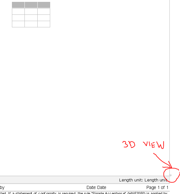

[Be...] Posted August 1, 2024 Share Posted August 1, 2024 Hallo, ich würde gerne ein Flipbook mit einer Tabelle erstellen damit ich nicht jede Stufe extra einen Report Seite erstellen muss. Bei mir ist der Bereich den man ändern kann aber immer ausgegraut... Hat jemand damit Erfahrung ob das möglich ist? (Reihe per Stufe oder per Spalte ist nicht erwünscht) Danke und LG Link to comment https://qualityforum.zeiss.com/topic/4164-report-flipbook-mit-tabelle-erstellen/ Share on other sites More sharing options...
[Da...] Posted August 7, 2024 Share Posted August 7, 2024 You have to have a 3D view somewhere on the "table" page output. We have it minimised , so you can not see it, but stages and flipbook work flawlessly then. Link to comment https://qualityforum.zeiss.com/topic/4164-report-flipbook-mit-tabelle-erstellen/#findComment-12168 Share on other sites More sharing options...
