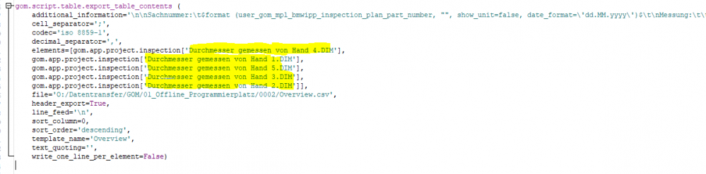

[Pe...] Posted September 24, 2024 Share Posted September 24, 2024 Guten Morgen, ich habe ein Problem beim exportieren von Werteelemente in Tabellen. Ich bräuchte ein Skript das mir immer alle Werteelemente in eine Tabelle exportiert. Jetzt schreibt er mir immer die gleiche Bezeichnung hinzu, aber wenn ich mehr Werteelemente hab oder die Bezeichnung anders ist exportiert er mir nur die 5 oder es kommt eine Fehlermeldung. Gibt es hierfür einen Befehl wie selektiere alle Werteelement? Danke Link to comment https://qualityforum.zeiss.com/topic/4294-werteelemente-exportieren/ Share on other sites More sharing options...
[Ma...] Posted September 24, 2024 Share Posted September 24, 2024 Hallo Herr Schwarz, unter Selecting elements in scripts — Add-On Documentation (zeissiqs.github.io) finden Sie Möglichkeiten zum Selektieren von Elementen. Mit einer Kombination aus Inspection Elements und Filter ('Name contains: .DIM') sollten Sie das gewünschte erreichen können. Also in etwa: elements=gom.ElementSelection ( {'category': [ 'key', 'elements', 'part', gom.app.project.parts['Part'], 'explorer_category', 'inspection' ]}, filter={'param': '.DIM', 'type': 'by_name'} ) Mit freundlichen Grüßen Matthias Prinke Link to comment https://qualityforum.zeiss.com/topic/4294-werteelemente-exportieren/#findComment-12606 Share on other sites More sharing options...
[Pe...] Posted September 24, 2024 Author Share Posted September 24, 2024 Danke für den Tipp 👍 Link to comment https://qualityforum.zeiss.com/topic/4294-werteelemente-exportieren/#findComment-12608 Share on other sites More sharing options...
