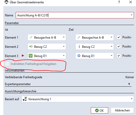

[Be...] Posted November 4, 2024 Share Posted November 4, 2024 Ich möchte eine Ausrichtung mit Hilfe von Geometrieelementen durchführen. Die Ausrichtung soll über eine Achse und zwei Punkte erfolgen. Die Punkte sollen jeweils nur einen Freiheitsgrad binden. Ich kann aber das Feld Indirekte Freiheitsgrade freigeben nicht auswählen. Liegt das an meiner Auswahl? Link to comment Share on other sites More sharing options...
[Be...] Posted November 8, 2024 Share Posted November 8, 2024 Hallo, sie brauchen in diesem Fall einen weiteren konstruierten Punkt, um den 'Indirekten Freiheitsgrad' nutzen zu können, da wir prüfen, ob der Punkt auf der Linie ist. Dies ist anscheinend bei ihnen nicht der Fall. Erzeugen sie einfach einen weiteren Punkt mittels 'Projiziere Punkt': Ihr Soll-Punkt 'Bezug C2' muss auf die 'Bezugachse A-B' projiziert werden, der aktuelle Punkt kann durch 'Referenzierte Konstruktion' erzeugt werden. Hoffe, das hilft ihnen weiter?! MfG Link to comment Share on other sites More sharing options...
