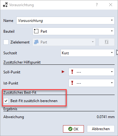

[06...] Posted October 25, 2021 Share Posted October 25, 2021 Hallo Mateusz, Grundsätzlich zur Vorausrichtung: Diese grundlegende Ausrichtung beinhaltet die Option "Best-Fit zusätzlich berechnen", die wahlweise aktiviert oder deaktiviert werden kann (siehe Bild). Ohne die Option wird das Bauteil sehr grob anhand prägnanter Geometrieelemente vorausgerichtet. Wenn aber die Best-Fit Option verwendet wird, dann wird zusätzlich ein globales Best-Fit über alle Punkte auf dem Netz berechnet. Die Best-Fit Option sollte dich also zu deinem Ziel führen. Viele Grüße Matthias Link to comment https://qualityforum.zeiss.com/topic/497-vorausrichtung-bestfit/#findComment-1498 Share on other sites More sharing options...
[Ma...] Posted October 25, 2021 Author Share Posted October 25, 2021 Hallo Matthias , vielen Dank für diese Information! Das bedeutet aber, egal ob die Suchzeit auf Kurz, Normal oder Lang gestellt ist - einen unterschied gibt es dann bei zusätzlichen Best-Fit Haken nicht mehr großartig? Gruß Link to comment https://qualityforum.zeiss.com/topic/497-vorausrichtung-bestfit/#findComment-1499 Share on other sites More sharing options...
[06...] Posted October 25, 2021 Share Posted October 25, 2021 Nein, einen Unterschied gibt es nicht im Ergebnis, falls der Software eine erfolgreiche Ausrichtung gelingt. Die Suchzeit lässt sich erhöhen, falls die Geometrie zu unprägnant ist (Anwendungsbeispiel: rotationssymetrische Bauteile) und die Software zu keinem Ergebnis kommt. Hier lässt sich dann mit Suchzeit auf Lang nachhelfen. Link to comment https://qualityforum.zeiss.com/topic/497-vorausrichtung-bestfit/#findComment-1500 Share on other sites More sharing options...
[Be...] Posted October 25, 2021 Share Posted October 25, 2021 Hi, noch ein Hinweis: Die maximale Suchdistanz, die man beim "Local bestfit" sonst einstellen kann, wird bei der Vorausrichtung geschätzt. Bei z.B. deformierten Bauteilen, wo ein gewisser Bereich möglicherweise außerhalb dieser Suchdistanz liegt, kann es vorkommen, dass relevante Bereiche doch nicht berücksichtigt werden. Um das für den "Local Bestfit" sicherzustellen, muss man dort aber auch die Option "Suchdistanz automatisch verringern" ausschalten. Sollten sie das also bisher nicht gemacht haben bzw. sie brauchten bisher keine explizite Kontrolle über die maximale Suchdistanz oder eine Einschränkung der Punktselektion, können sie einfach den Schalter in der "Vorausrichtung" benutzen. MfG, Bernd Alpers Link to comment https://qualityforum.zeiss.com/topic/497-vorausrichtung-bestfit/#findComment-1505 Share on other sites More sharing options...

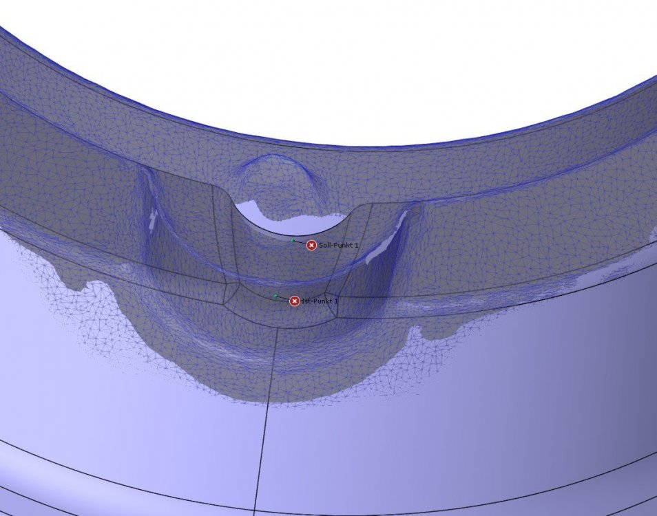

[No...] Posted December 1, 2021 Share Posted December 1, 2021 (edited) Mich würde noch genauer interessieren, wie die Ausrichtung bei gesetzten Hilfspunkten funktioniert. Die beiden Punkte auf Soll und Ist müssen / können ja nicht genau deckungsgleich sein. Wie 'gewichtet' die Software zwischen der Bedingung "Hilfspunkte möglichst nah beieinander" und der bestmöglichen Einpassung der Messpunkte? Kann man daraus Hinweise ableiten, wo man die Hilfspunkte optimalerweise hinsetzt (interaktiv)? Hier noch ein Bild von dem oben erwähnten Ring mit "Knubbel". So sah die Vorausrichtung mit gesetzten Hilfspunkten und aktiviertem Bestfit aus. In diesem speziellen Fall hat mich meine Erinnerung etwas im Stich gelassen. Hier gab es praktisch keine Unterschiede zwischen Bestfit aktiv oder nicht. Aber wir hatten schon ähnliche Teile, wo das einen Unterschied gemacht hat. In diesem Beispiel war sicher auch nicht hilfreich, daß der Knubbel am realen Teil viel größer war als am CAD. Hätte man hier die Hilfspunkte besser setzen können? Edited December 1, 2021 Link to comment https://qualityforum.zeiss.com/topic/497-vorausrichtung-bestfit/#findComment-1725 Share on other sites More sharing options...
[Be...] Posted December 1, 2021 Share Posted December 1, 2021 Hallo, die beiden Punkte helfen dem Algorithmus, eine Lösung zu finden (weil sie den möglichen Lösungsraum verkleinern). Der Algorithmus ist ein Kompromiss aus Laufzeit und dem Finden einer guten Lösung. Wenn wir es zuließen, dass der Algorithmus noch sehr viel länger rechnen dürfte, würden wir auch für andere Konstellationen Lösungen finden, wo der Algorithmus jetzt manchmal keine Lösung liefert (oder sehr selten auch manchmal die falsche wie in ihrem Beispiel). Aber kein Benutzer akzeptiert es, wenn eine Vorausrichtung mehrere Stunden (oder bei großen Modellen Tage) rechnen würde. Die Punkte selber werden nicht dazu benutzt, dass sie übereinstimmen müssen bzw. dass ihre Distanz mit in das Ergebnis einfließen. MfG, Bernd Alpers Link to comment https://qualityforum.zeiss.com/topic/497-vorausrichtung-bestfit/#findComment-1726 Share on other sites More sharing options...
