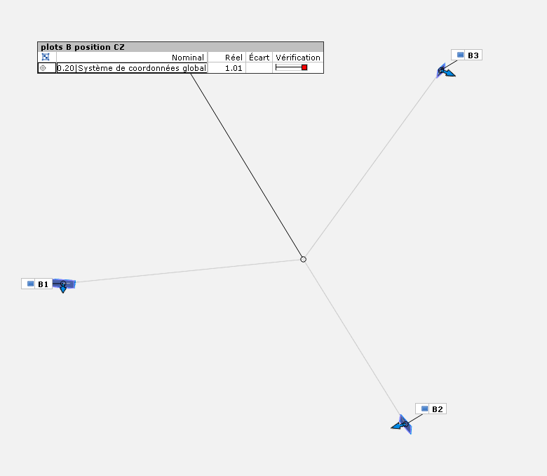

[Ba...] Posted November 17, 2021 Share Posted November 17, 2021 Bonjour, j'aurais besoin d'un petit renseignement: je dois contrôler la position de trois plots usinés par rapport au référentiel, j'ai donc créé les plan nominaux ajustés sur chaque zone puis les éléments d'ajustement réel liée à chaque plan nominaux. J'ai ensuite créer un groupe d'éléments via les plans nominaux (3 plans) et dans le menu contrôle GD&T, j'ai sélectionné POSITION MOTIF TED. Est-ce la bonne démarche pour mon besoin, MERCI PAR AVANCE POUR VOS REPONSES Link to comment Share on other sites More sharing options...

[Ch...] Posted November 18, 2021 Share Posted November 18, 2021 Hello, it depends, if you have to check the position to the datum AND to each other this seems to be the correct approach if you have to check the position to the datum only then you should create 3 separate tolerance checks and check each of the them separately Hope this helps Christoph Schult Link to comment Share on other sites More sharing options...
