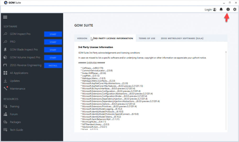

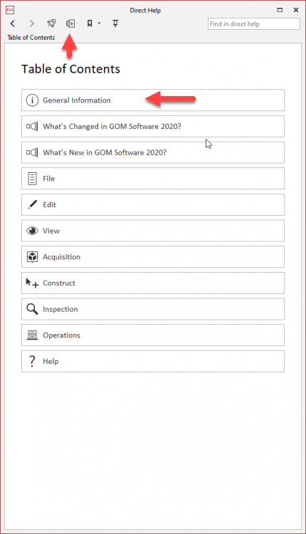

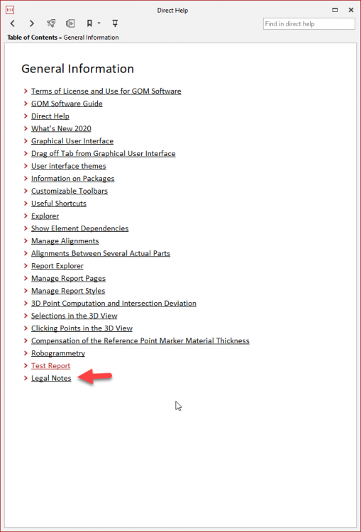

[Na...] Posted December 15, 2021 Share Posted December 15, 2021 Hallo, in der Suite kommt man zu den Informationen dazu über das "i" oben rechts, in z.B. ATOS 2020 über die Direkthilfe und dann einen Klick auf das Inhaltsverzeichnis -> General Information -> Legal Notes: Suite ATOS 2020 Gruß, Nanno Link to comment https://qualityforum.zeiss.com/topic/600-log4j-und-versionen-unter-2020/#findComment-1793 Share on other sites More sharing options...

[Ch...] Posted December 16, 2021 Share Posted December 16, 2021 Hallo Herr Hübner, Das untere Bild zeigt den Weg zu den Open Source Angaben über die Direkt Hilfe in der GOM Software, zB. ATOS oder auch GOM Inspect auf. Die GOM Suite verfügt über eine eigene Liste. Link to comment https://qualityforum.zeiss.com/topic/600-log4j-und-versionen-unter-2020/#findComment-1799 Share on other sites More sharing options...
