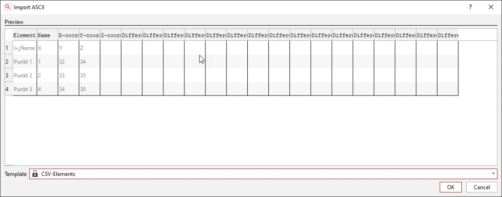

[Ma...] Posted January 13, 2022 Share Posted January 13, 2022 Hallo zusammen! Unser Servicetechniker hat uns zu Beginn nach Erhalt unseres GOM Systems gezeigt, wie man .csv Dateien unter Excel bearbeiten kann, damit diese von GOM ordentlich importiert werden können und die Importvorlage die Spalten und Zeilen richtig erkennt. Gibt es hierzu eine Anleitung? Leider haben wir damals nichts mit geschrieben :( Link to comment https://qualityforum.zeiss.com/topic/641-csv-import-vorheriges-anpassen-der-datei-in-excel/ Share on other sites More sharing options...

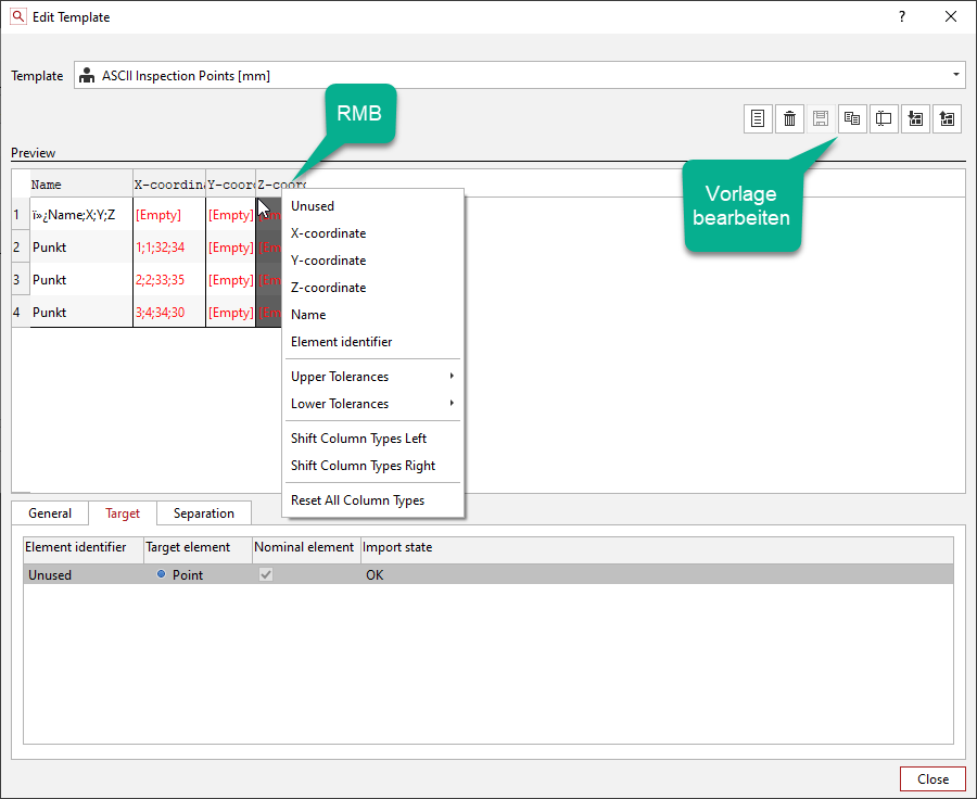

[Na...] Posted January 13, 2022 Share Posted January 13, 2022 Hallo Mateusz, meinst du diesen Import (ASCII)? Dort befindet sich auch eine kurze Anleitung. Es gibt diverse Vorlagen für den Import aber vielleicht müssen die Spalten so angepasst werden, dass der richtige Wert importiert wird. https://techguide.gom.com/de/article/cmd_sys_import_ascii.html Gruß, Nanno Link to comment https://qualityforum.zeiss.com/topic/641-csv-import-vorheriges-anpassen-der-datei-in-excel/#findComment-1928 Share on other sites More sharing options...
[Ma...] Posted January 13, 2022 Author Share Posted January 13, 2022 Hallo Nanno, bei der Anleitung war ich auch schon. Allerdings werde ich da raus nicht schlau wie ich die Werte, Zeilen etc. anpasse um sie mit einer GOM Vorlage zu importieren. Es geht hier hauptsächlich um die Bearbeitung der Zeilen und Spalten in Excel. Unser taktiles Messsystem schmeißt uns die csv Exporte leider nicht richtig aus, um sie mit GOM zu importieren. Deswegen die Vorab-bearbeitung in Excel. Link to comment https://qualityforum.zeiss.com/topic/641-csv-import-vorheriges-anpassen-der-datei-in-excel/#findComment-1929 Share on other sites More sharing options...
[Na...] Posted January 14, 2022 Share Posted January 14, 2022 Hallo, ob es in diesem Fall einfacher ist die Excel zu bearbeiten oder die Importvorlage anzupassen, weiß ich nicht. Die Vorlagen bearbeitet man im Dialog, wenn man auf Vorlage bearbeiten klickt. Hier kann man sich eine Vorlage aussuchen, die möglichst gut passt und dann die Spalten, verwendetes Trennzeichen usw. anpassen. Man könnte sich auch eine ganz neue Vorlage erstellen, aber der Aufbau sollte in einer Vorlage ungefähr abgebildet sein. Im Beispiel unten passten z.B. die Spalten, aber das Trennzeichen noch nicht. Wenn es noch Probleme damit gibt, melde dich bitte beim Support mit einer konkreten Datei. Gruß, Nanno Link to comment https://qualityforum.zeiss.com/topic/641-csv-import-vorheriges-anpassen-der-datei-in-excel/#findComment-1935 Share on other sites More sharing options...
[Ma...] Posted January 17, 2022 Author Share Posted January 17, 2022 Das ist die Lösung.. erstmal darauf kommen das man ja die Vorlage bearbeiten kann um "aus der Reihe getanzte" csv Dateien automatisch richtig zu importieren ? Danke Nanno! Link to comment https://qualityforum.zeiss.com/topic/641-csv-import-vorheriges-anpassen-der-datei-in-excel/#findComment-1938 Share on other sites More sharing options...

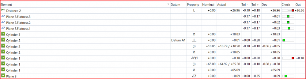

[Ma...] Posted September 20, 2022 Share Posted September 20, 2022 Hallo, Es ist auch möglich, die Tabelle genau so, wie sie in Gom inspect ist, in Excel zu importieren. Und ich meine auch die "Checks' Kontrollen (Farbbalken) Die Absicht ist, ein Arbeitsblatt mit Firmenlogo zu erstellen und die Werte jedes Mal in dieses Basisblatt einzufügen. Noch schöner wäre es, wenn eine Verbindung mit Gom Inspect hergestellt werden könnte, aber das ist vielleicht etwas zu kompliziert. Vielen Dank im Voraus für Ihre Hilfe Gruß, Martin-Jan Link to comment https://qualityforum.zeiss.com/topic/641-csv-import-vorheriges-anpassen-der-datei-in-excel/#findComment-4635 Share on other sites More sharing options...
