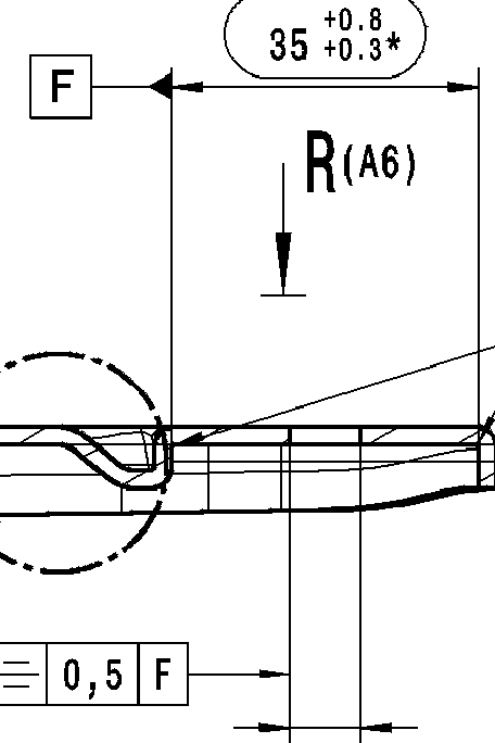

[Ma...] Posted January 31, 2022 Share Posted January 31, 2022 Guten Morgen! Ich habe leider ein Problem, welches ich nicht auf Anhieb lösen kann. Und zwar muss ich die Symmetrie Bezug F zweier Ebenen zu einem Zylinder auswerten, weiß aber nicht, welche Elemente ich hier konstruieren muss um ein Ergebnis zu erlangen. Normalerweise gehe ich so vor, das ich beide Ebenen erzeuge und diese als Bezug F nutze. Wenn ich nun aber den Zylinder in der Symmetrie auswerten möchte, kann ich 1. nicht den Zylinder auswählen - und 2. nicht den Bezug F auswählen. Was muss ich tun um mein Ergebnis zu erlangen? Danke für jegliche Unterstützung! Link to comment https://qualityforum.zeiss.com/topic/674-symmetrie-zweier-ebenen-zu-zylinder-auswerten/ Share on other sites More sharing options...
[Ch...] Posted January 31, 2022 Share Posted January 31, 2022 Hallo, leider kann man momentan eine solche Auswertung nicht mit der GOM-Software durchführen. Spontan fällt mir auch kein Workaround ein, aber vielleicht hat ja jemand anders eine Idee. Wir arbeiten aktuell an dem Problem können aber leider noch nicht sagen zu welcher Version das fertig sein wird. Mit freundlichen Grüßen Christoph Schult Link to comment https://qualityforum.zeiss.com/topic/674-symmetrie-zweier-ebenen-zu-zylinder-auswerten/#findComment-2039 Share on other sites More sharing options...
[Jö...] Posted January 31, 2022 Share Posted January 31, 2022 Hallo, wäre hier eine Positionsauswertung des Zylinders nach F eine Option? Es kann sowohl ein Bezugssystem als auch eine Symmetrieebene angewählt werden. (Was einem besser gefällt) Bei Bezugssystem muss noch Typ "Ebene" gewählt werden. Und Soll-Position ist dann 0. Grüße Link to comment https://qualityforum.zeiss.com/topic/674-symmetrie-zweier-ebenen-zu-zylinder-auswerten/#findComment-2042 Share on other sites More sharing options...
[Ji...] Posted February 7, 2022 Share Posted February 7, 2022 this is what I would try: First, create a section and use that for analysis. By definition, datum F is a centerplane. Create two planes, then create the centerplane from them. Use this centerplane as datum F. Then create two lines from the section of the hole and create a symmetry callout relative to datum F. Link to comment https://qualityforum.zeiss.com/topic/674-symmetrie-zweier-ebenen-zu-zylinder-auswerten/#findComment-2069 Share on other sites More sharing options...
[Di...] Posted February 25, 2022 Share Posted February 25, 2022 Hi, Eine Positionstoleranz mit planerer Zone zu F müsste zum gewünschten Ziel führen. Mit freundlichem Gruß D.Sabo Link to comment https://qualityforum.zeiss.com/topic/674-symmetrie-zweier-ebenen-zu-zylinder-auswerten/#findComment-2198 Share on other sites More sharing options...
