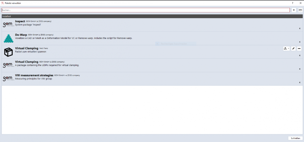

ich muss 0,8mm dicke Platten mit dem ATOS Q scannen da die Platten ca 0,5mm verwunden sind und ich diese Platten nicht spannen kann, ist meine Frage können die Scanns der Platten mit virtual clamping rechnerisch gerade gebogen werden. Wenn ja gibt es ein Tutorial oder eine Beschreibung wie virtual clamping verwendet wird. Vielen Dank schon mal vorab für Ihre Hilfe.

Sehr geehrter Herr Herb,
je nach Bauteilgröße- und Steifigkeit gibt es zwei Möglichkeiten, verzogende Bauteile zu virtuell zu spannen:
1. Für Bauteile bis ~ 500 mm und hoher Eigensteifigkeit eignet sich ggf. das "De-Warp" Package, das in der GOM Inspect pro Lizenz enthalten ist. Für dieses Paket wird es ab Ende Februar ein Online Training geben.
2. Für größere und labile Bauteile, die einem Schwerkrafteinfluss unterliegen, muss die lizenzpflichtige Funktion "Virtuelles Spannes" genutzt werden.
Für detailierte Fragen zur Auswertung wenden Sie sich bitte direkt an unseren Support.
