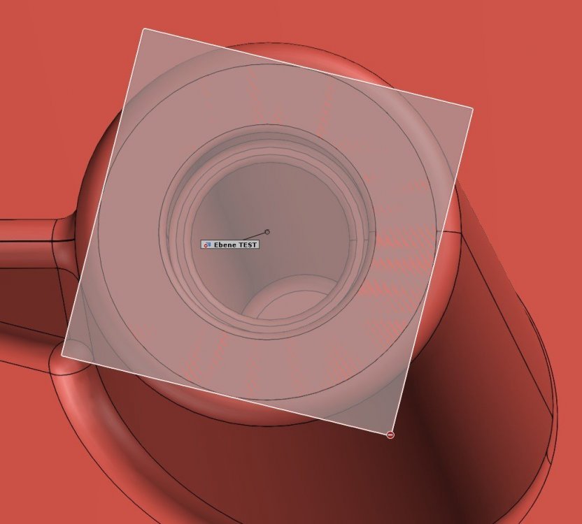

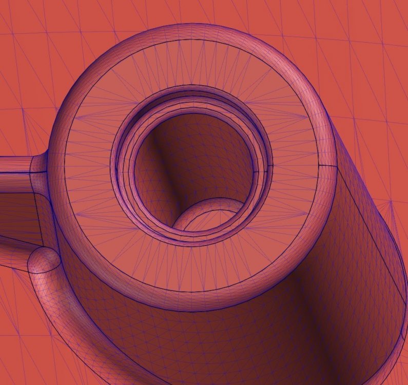

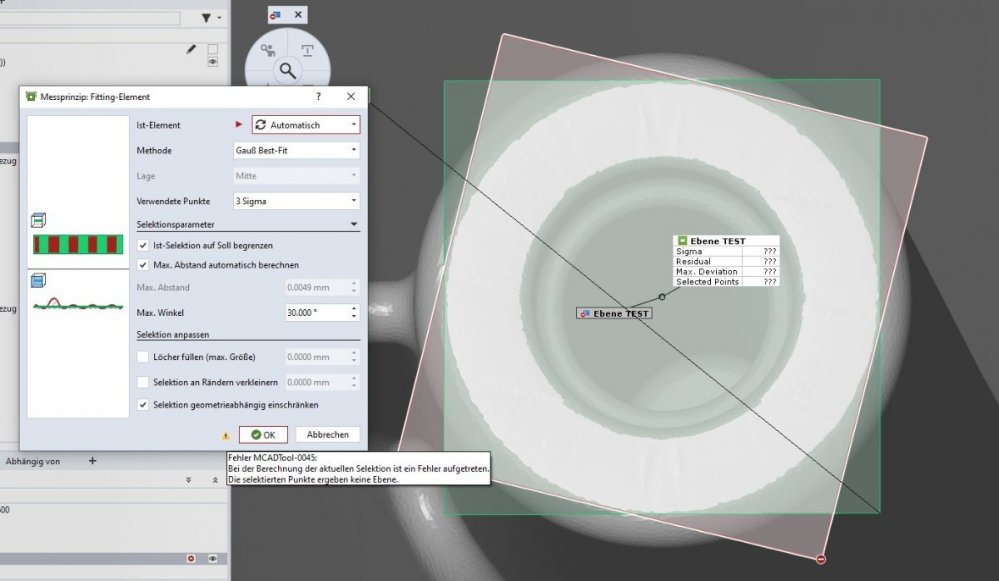

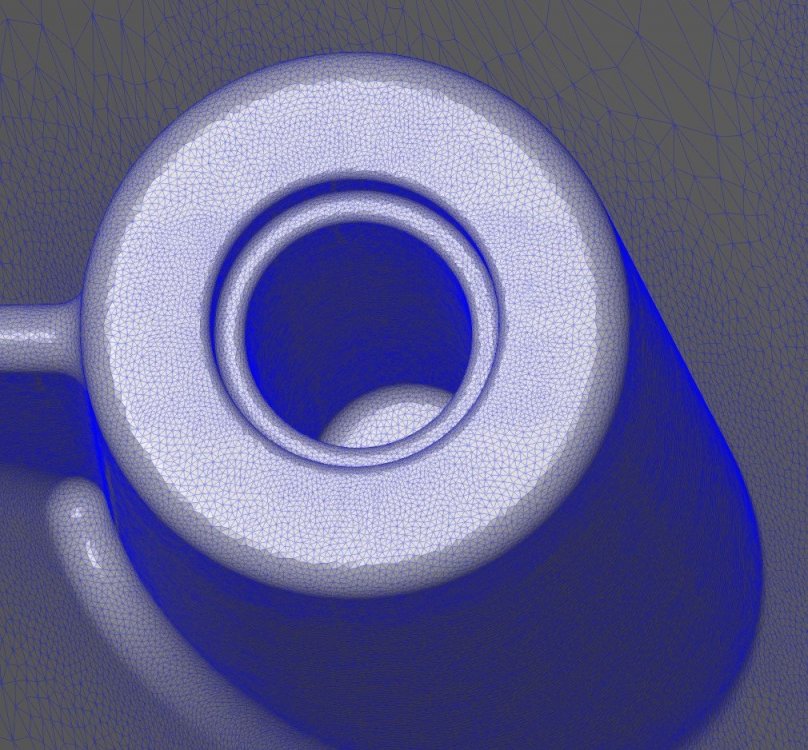

[No...] Posted February 23, 2022 Author Share Posted February 23, 2022 (edited) Natürlich wird die Istdatensimulation am Ende durch richtige Scandaten ersetzt. Aber ich muss jetzt den Messablauf mit den simulierten Daten erstellen, damit nachher, wenn die gescannten Daten von extern zugeliefert werden, alles reibungslos klappt (denn dann ist Termindruck dahinter...). Wenn ich jetzt Elemente habe, die nicht berechnet werden können, die aber wiederum Basis für weitere Messungen oder Ausrichtungen sind, dann kann ich u.U. große Teile des Messablaufs nicht richtig testen. Ich habe jetzt mal das Regularisieren ausprobiert, aber seltsamerweise werden mir trotz relativ hoher Punktezahl bestimmte Ebenen immer noch nicht berechnet. Woran kann das liegen? Muss auch das CAD-Modell höher tesseliert sein, damit die Übertragung auf die Istdaten klappt? Oder mache ich was anderes falsch? Hier mal einige Screenshots: Tesselierung des CAD-Modells Regularisierte Istdaten-Simulation: Zu messende Ebene auf dem CAD: Fehler: Die selektierten Punkte ergeben keine Ebene: Edited February 23, 2022 Link to comment https://qualityforum.zeiss.com/topic/711-ist-netz-aus-cad-realistischer-machen/#findComment-2170 Share on other sites More sharing options...
[Be...] Posted February 23, 2022 Share Posted February 23, 2022 Hallo, den Workaround, den ich dort benutzen würde, habe ich ja schon geschrieben (Erhöhen der Tessellierungsdichte, vielleicht nur auf dem einen Body, wo dieses Feature zugehört, wenn sie denn mehrere Bodies haben; Ist-Mesh generieren; Tesselierung wieder runter) Leider lässt sich aus Bildern nicht immer alles schließen: Wenn sie eine konkretere Unterstützung brauchen, müssen sie sich an unseren Support wenden. MfG, Bernd Alpers Link to comment https://qualityforum.zeiss.com/topic/711-ist-netz-aus-cad-realistischer-machen/#findComment-2177 Share on other sites More sharing options...
